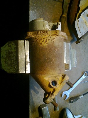

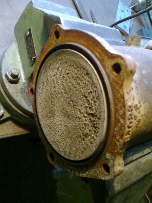

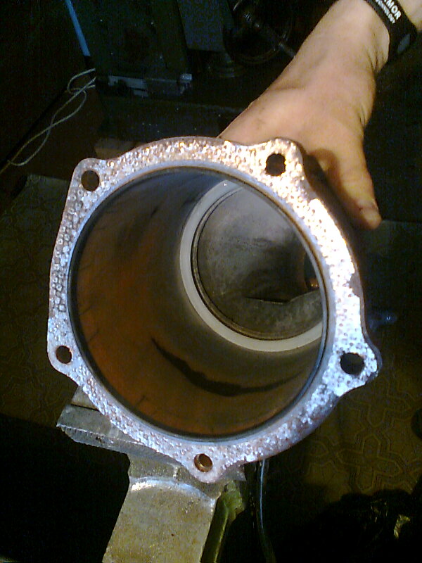

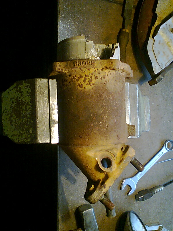

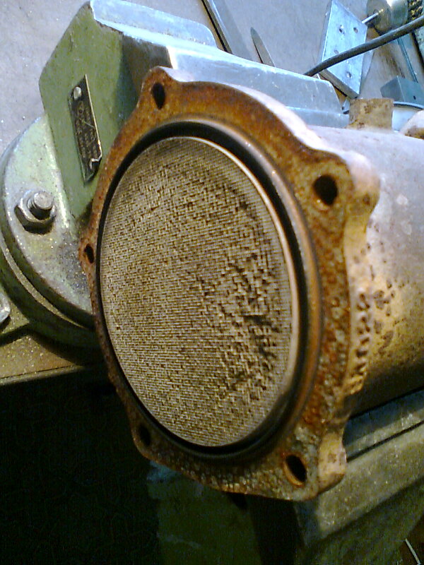

Сообщение FtvkuC » 15 май 2012, 23:32
Снял ради интереса, увидел такой вот покусанный кат! С виду вроде не забит! Как определить может кто подскажет?
А может его сразу выбить? И что повлечет за собой оставленная пустой банка?

Сообщение obuvnoi » 18 май 2012, 12:30
FtvkuC писал(а):Снял ради интереса, увидел такой вот покусанный кат! С виду вроде не забит! Как определить может кто подскажет?
На просвет его сфотографируйте пожалуйста.

Re: Замена катализатора на пламягаситель
Сообщение FtvkuC » 18 май 2012, 18:12
Могу так сказать! Видно пятнышко диаметром 5 мм светящееся! :)
Я уже почти решился, в понедельник токарь доделает мне проставку и потраха катализатора выпадут на пол! Думаю так будет лучше для всех! :)

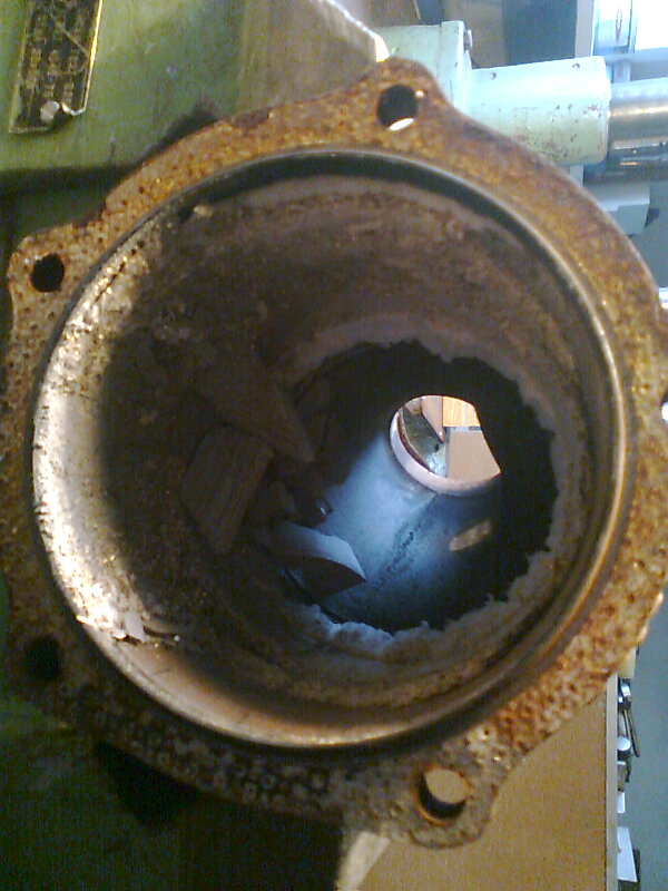

Сообщение FtvkuC » 18 май 2012, 22:16
Вощем я как сделал! Решил, что от штанов кат не открутить на месте и снял всё вместе, кат и коллектор выхлопа! :) А потом уже спокойно положил всё на пол, встал ногами и крутил головкой все болты оставшиеся и гайки, кстати потом обнаружил, что в больших тисках кат ваще лежит нормально, откручивать ваще удобно!
А вот лямбду откручивать, пришлось использовать метровую трубу! Ну и лямбда только накидным ключем откручивается, для чего приходиться разъём разобрать!
Добавлено через 4 дня 3 минуты 14 секунд:
И сыпались на пол куски платины, какой то ваты и керамики!
