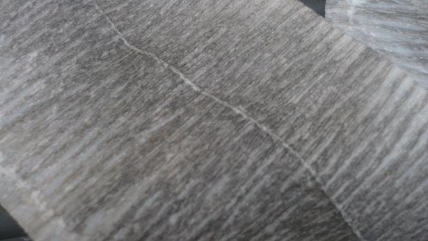

Фильтр до ремонта
gallery/image.php?pic_id=3306

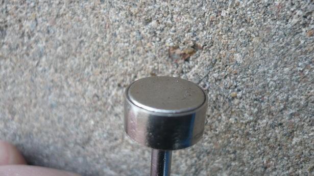

Магнит в солярке с обратки
gallery/image.php?pic_id=3305
Лёх прокоментируй пожалуйста??? ТНВД как проверить?? Если надо разбиру всю машину, в сервисах доверия нет (У нас спецов нету заинтересованных в качестве ремонта, одни понты у всех)!! Лучше сам если что сделаю все!!!

Сообщение Лёха Юрич » 26 фев 2012, 22:11
мля , 100500 раз писАл уже : НЕ НАДО МАКАТЬ МАГНИТ В САЛЯРКУ и пытаться там что нить разглядеть.
магнитом надо ВОДИТЬ ПОД ТАРЕЛКОЙ ( куда слита салярка из фильтра ) , и смотреть - не ползут ли по дну пластиковой тарелки ( вслед за магнитом) "ёжики" из металической пыли ...
