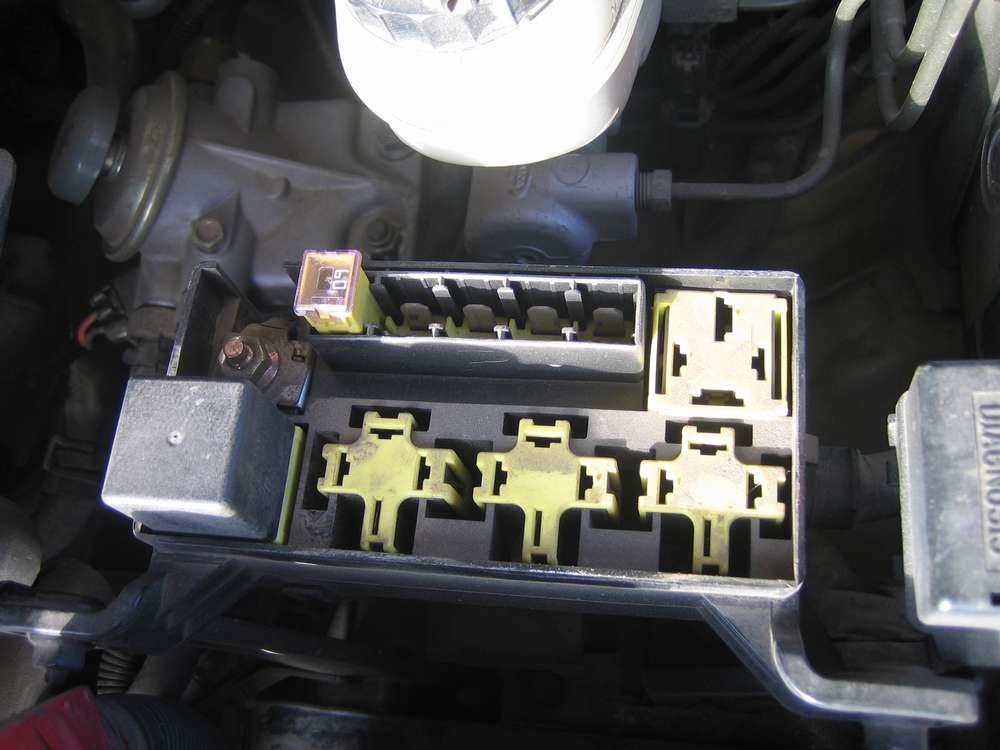

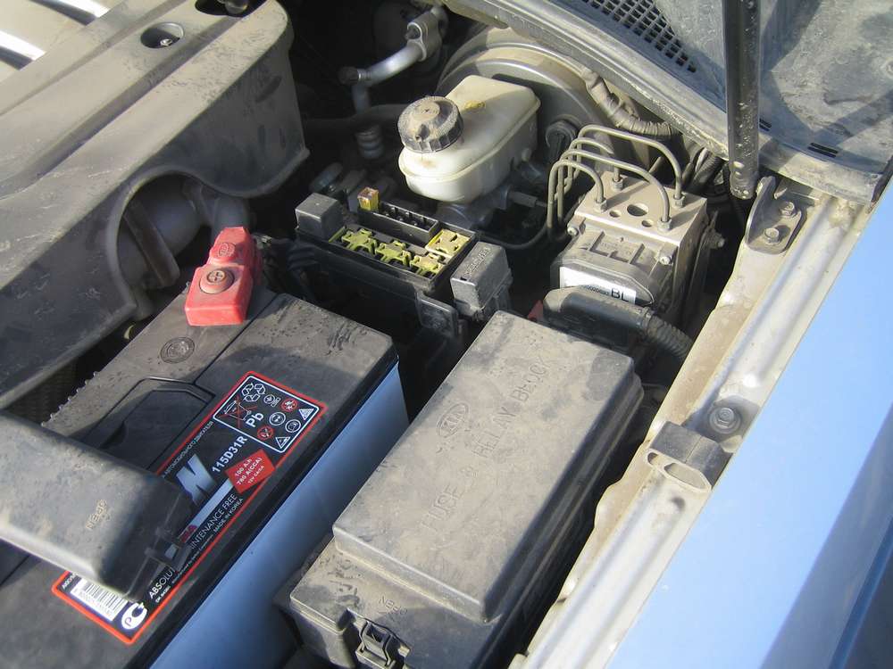

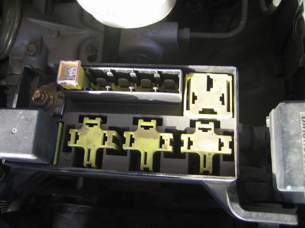

Доброго времени суток!
Подскажите, плиз, так ли должно быть? В боксе с реле и предохранителями свечей накала и Хитера у меня стоит только одно реле свечей накала и только один предохранитель. А гнезд для них вдвое больше (там еще три гнезда для реле хитера и три гнезда для предохранителей хитера, но, как я понял из форума, хитер только аккум разряжает). В общем, на схеме в мануале обозначены два реле и два предохранителя свечей накала (на фото по углам). У меня стоит только по одному. Я вчера купил реле, но поставить не удалось - в свободном гнезде оно не держится, похоже нет контактов. Кто-нибудь сталкивался с таким? Может так и надо?

Так и должно быть, если стоит Вебасто

Все верно. У меня нет вебасто, но есть электротены подогревающие охлаждающую жидкость. Реле и предохранители находятся в этой же коробке.
P.S. Я никогда не замечал, что эта система работает (а если работает, то ее эффективность не ощутима).

Да я, собственно, не про тэны спросить хотел. Интересует - нормально ли, что у меня при наличии ДВУХ гнезд для реле свечей накаливания и ДВУХ гнезд для предохранителей этих же свечей стоит ОДНО реле и ОДИН предохранитель?

Да, это все в норме, переживать не стоит.

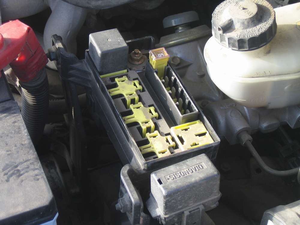

А кто подскажет на что идёт предохранитель как на второй картинке 60А,у меня он постоянно перегорает.Плиз помогите разобраться в букваре он называется не так как на крышке блочка!!!

Предохранитель свечей накала.

Перегорает из-за короткого замыкания в цепи питания свечей накала. Скорее всего, одна из свечей "коротит".

BlkDem писал(а):Скорее всего, одна из свечей "коротит".
Стоят новые,может кожух касается соединительной щины?

Эээм.. И свечи перед установкой проверяли? С такими токами шутить не надо. Полыхнет так, что до огнетушителя не добежишь. Кожух, конечно, тоже может коротить.

Завтра попробую без кожуха завести,а свечи как прверяют?

Ом-метром. Т.е., меряют сопротивление.
