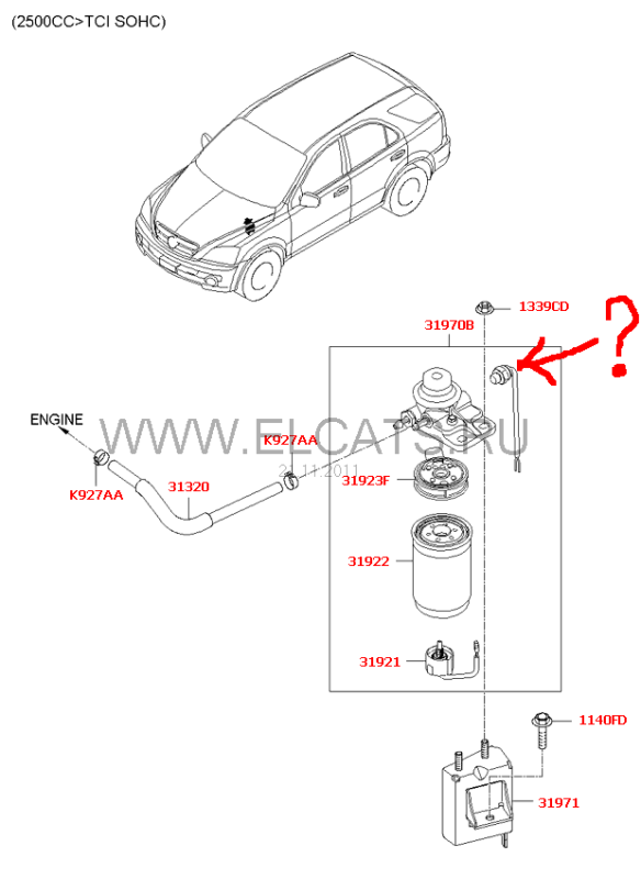

Сообщение Axel » 21 ноя 2011, 11:20
Вчера менял топливный фильтр и обнаружил оборванным один провод на датчике температуры топлива.
Кто нибудь знает его каталожный номер, а то в elcats на нем нет номера.

Re: Штатный подогрев топливного фильтра
Сообщение 7th Angel » 21 ноя 2011, 12:42
Может можно припаять? Я при очередной замене топливного фильтра обратил внимание, что провода оторваны под корень внутри под изоляцией на этом датчике. Код термодатчика я не нашел, но мне подсказали. Код сейчас не помню смотреть надо. Купил все подошло идеально, но разъем по форме малость другой оказался. Пока все забросил. Надо "колхозить" с разъемами...

Сообщение Axel » 21 ноя 2011, 12:46
7th Angel писал(а):провода оторваны под корень внутри под изоляцией на этом датчике
Вот и у меня один провод оторван прямо внутри датчика.
Перепаять разъем не проблема номер бы каталожний кто казал. На самом датчике только написано "7E30".

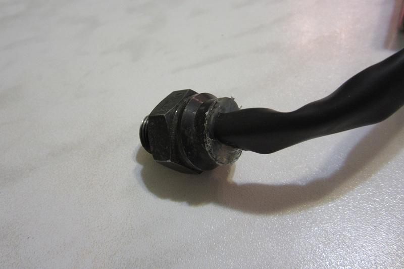

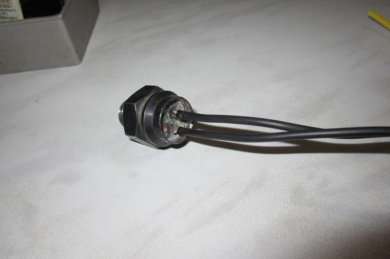

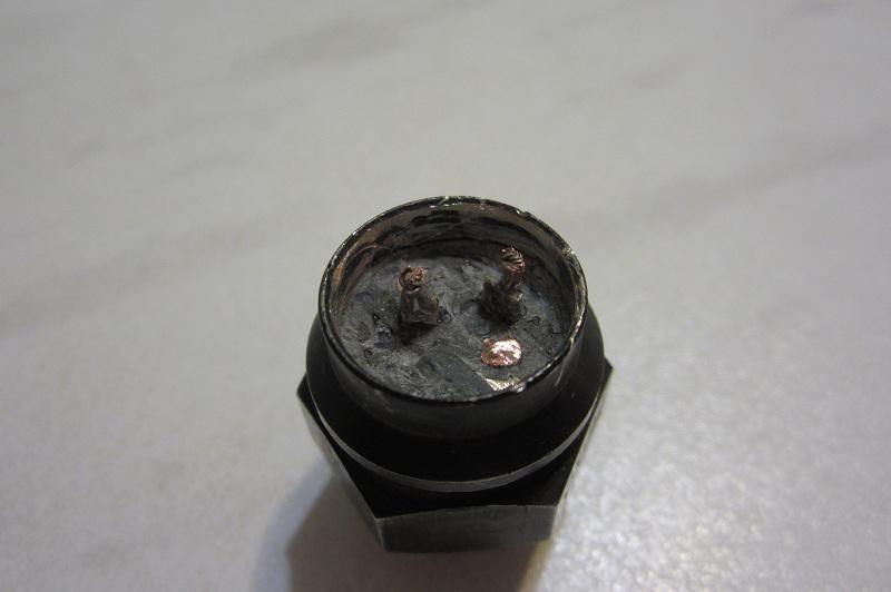

Сообщение Axel » 29 май 2012, 22:30
Выкладываю отчет как я починил датчик/выключатель.
Выкручиваем датчик из корпуса подогревателя. Оба провода отломаны от датчика.
Ручным гравером вычищаем всю пластмассу из корпуса датчика
Разбираем разъем для того чтобы потом одеть оплетку на провода.
Удаляем паяльником остатки проводов на контактах датчика и припаиваем провода заново,
предварительно одев на них тероусадочную трубку.
Осаживаем термоусадку
Одеваем обратно оплетку на провода и заливаем корпус датчика термоклеем
Собираем обратно разъем.
После сборки пытался проверить работу датчика засунув его в морозилку,
но мультиметр показывает постоянно обрыв, что при комнатной температуре, что в морозилке.
Установил обратно на машину, дело было еще зимой, рукой стол чувствовать подогреватель теплым :Yahoo!:
