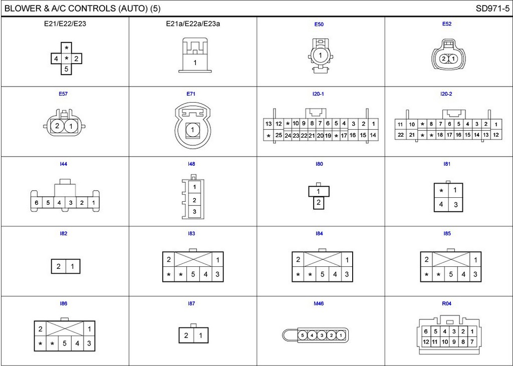

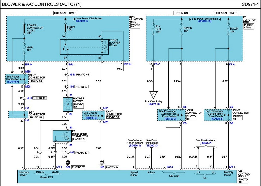

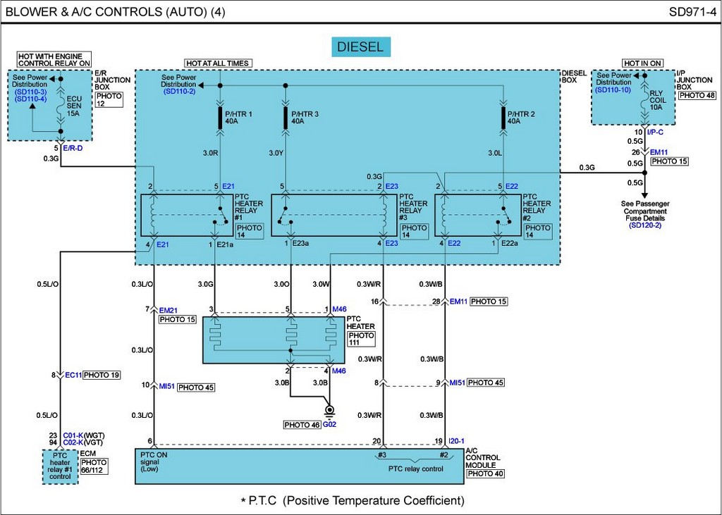

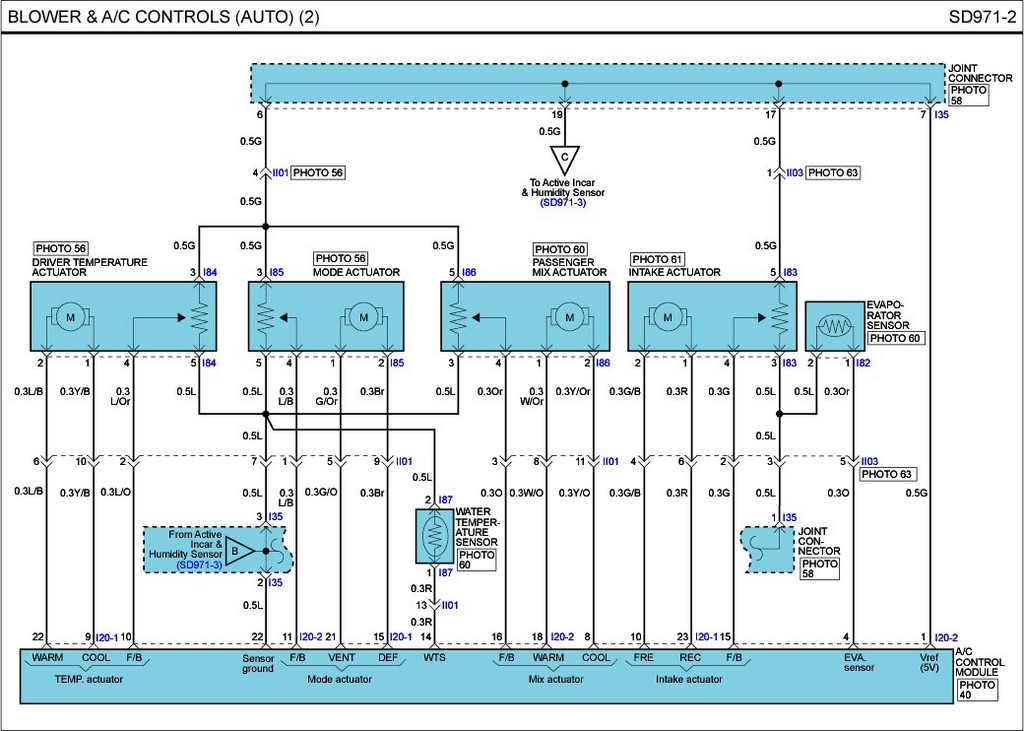

Всем Приветик!У меня не работает конд.,делала диагностику сказали обрыв в цепи.Помогите с электросхемой!!!Мой Сорентик 2007г. МКПП Дизель 2.5

Я не модератор, но помогу -)
Вот схемы для климат-контроля:
