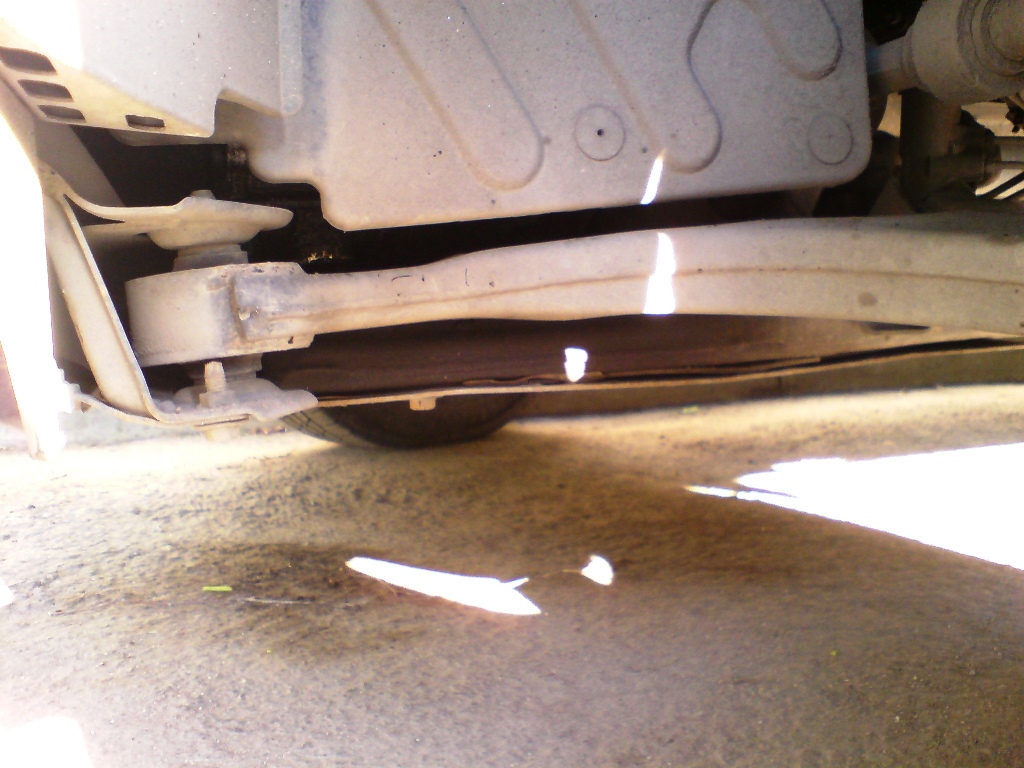

Намедни заглянул полюбоваться "потеющими" передними стойками, взгляд упал на подрамник, та часть что слева. Картина маслом, тьфу, т.е. ATFом конечно же! Срочный визит к "доктору" ОД внес ясность: Какая-то навесная хрень сверху коробки имеет крепеж к коробке сквозными отверствиями, через которые и пердически выдавливает ATF у особо везучих владельцев. Лечение по рецепту ОД- посадить на герметик и "будем посмотреть". Такая машина у них была не первая, т.е. имеет место быть просчет при создании агрегата. Рекомендую обратить внимание владельцев. Уровень в КПП при ЕО владельцу не проконтролировать, только на яме. Пробег 28 тыс.км. Мне долили грамм 70, если не врут...
За пыльником, пропихнув туда телефон
Из-под рычага, отогнув пыльник
Вид на подрамник

А можно вопрос не по теме? Куда у Вас штатная зашита картера делась, та что пластмассовая? Вы ее умышленно сняли, если да то из каких соображений? Проходимость больше? Или на фотке просто не видно...

Штатной защиты картера не видел вообще на эту машину. Пыльник пластиковый? Да там он, похоже, при этом ракурсе не видно. Из потерянного пластика около этого места- только т.н. "организаторы потока",- так они по зиме в мороз чуть ли не сами от набегающего потока воздуха отламываются. Остальное все на местах.
А проходимость у этого авто почти отсутствует- коротколапое оно уж больно... Не для того создавалось...
