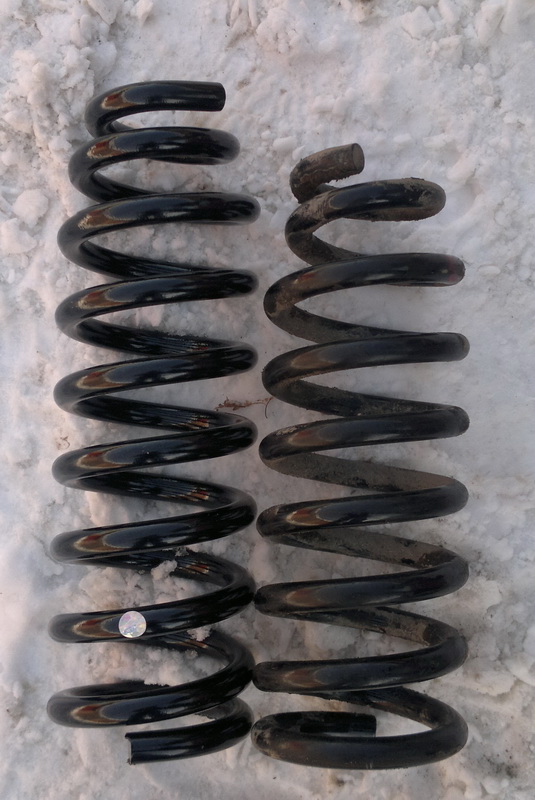

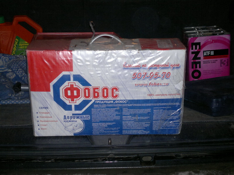

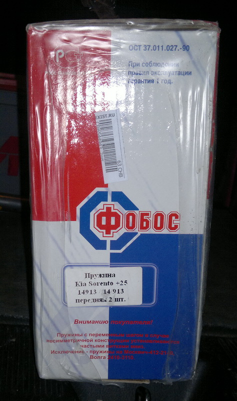

Долго я думал... и всё таки решился заказать я вот эти пружинки - http://www.fobos-avto.ru/catalog/14913.html
Про них уже вроде писали...

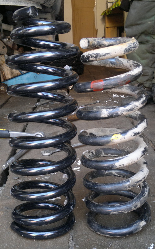

Цифры:
Диаметр прутка - одинаковый 17,25мм.
Высоту штатных намерил - 34 см (сколько должно быть не знаю)
Высота Фобоса - 37,5 см
Количество витков на штатных - 9 шт, на Фобосе - 10 витков
На данный момент идет установка, вечером отпишусь как они))) как раз мне в деревню надо смотаться... а там и трасса и не трасса)))

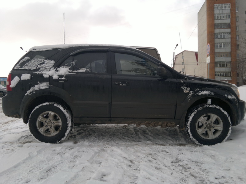

Ну вот то что получилось:

Немного цифр:
Видать старые пружины были совсем прослабленны, с ними растояное от центра ступицы до арки было 44 см.
С пружинами Фобос стало - 51 см. (замер после выбега в 100км)
Конечно через месяцок этот показатель измениться.
По ощущениям - практически всё идентично, что пишут ребята после установок завышеных пружин (от Николая, H&R).
Поведение авто изменилось координально в лучшую сторону, плюсом я поставил резину пошире (255/65/16) и машина стала слушаться руля без задержек.

remont2101 писал(а):Высоту штатных намерил - 34 см (сколько должно быть не знаю)Высота Фобоса - 37,5 см
Похоже так и должно быть. Я когда "Николаевские" пружины ставил, тоже померял. Вот так было.
перед/зад
новые 375/445
старые 340/365
remont2101 писал(а):Видать старые пружины были совсем прослабленны, с ними растояное от центра ступицы до арки было 44 см.С пружинами Фобос стало - 51 см. (замер после выбега в 100км)
В итоге имеем.
Перед было 43см, стало 51 см.
Зад было 46 см, стало 50 см.
Но левая сторона была чуть больше просажена, 42,5 перед и 45 зад.
Так что у тебя еще нормально было. :)

remont2101 писал(а):Парадокс)))Производитель пишет, что завышение +25...а получилось, почти +70)))интересно, они с каких пружин снимали характеристики и прибавляли к ним +25)))
375-340=35 Вот отсюда откуда то.

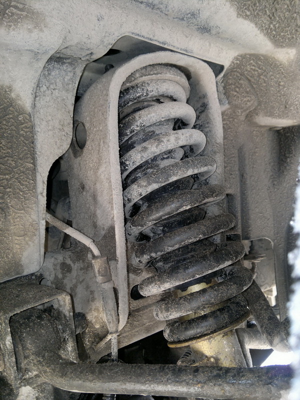

А сфоткай, пжлста, переднюю пружину на авте с близкого расстояния.
Чтобы было видно, как витки расположены.

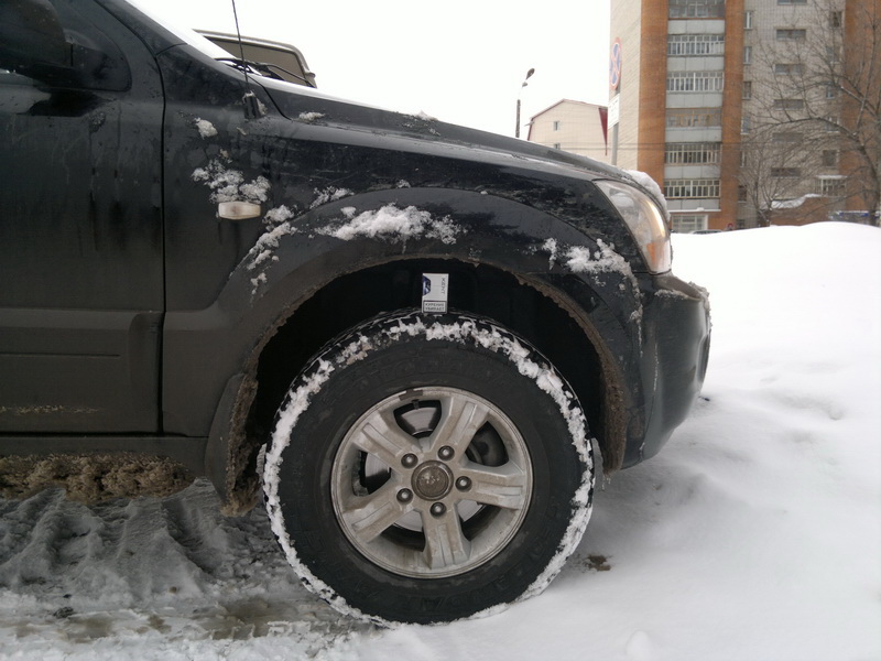

По просьбе даю фото уже установленной пружины.

Ага, Спасибо.
Если не будут усаживаться как штатные, то очень даже приемлемый вариант.
А жесткость какая получилась ?
Не напрягает "спортивность" подвески?
У меня Нико - пружины плюс КониФсд дали очень жеский перед.
Но больше склоняюсь к мысли - Кони были бракованные. Потекли через 5 тыщ км.
