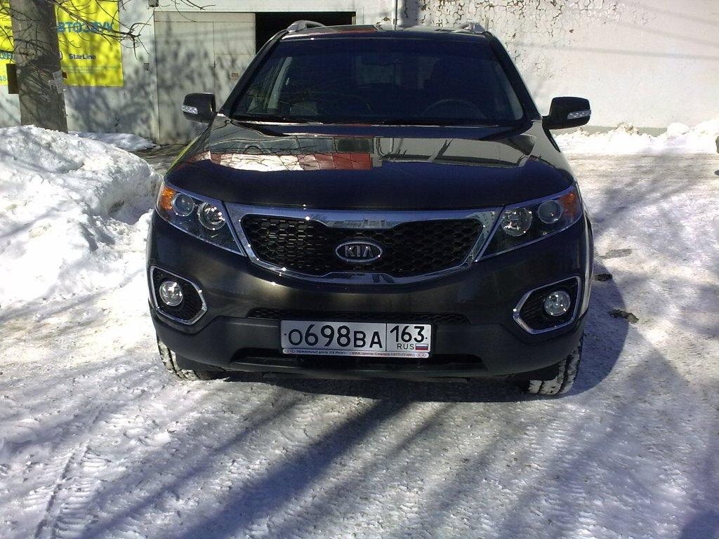

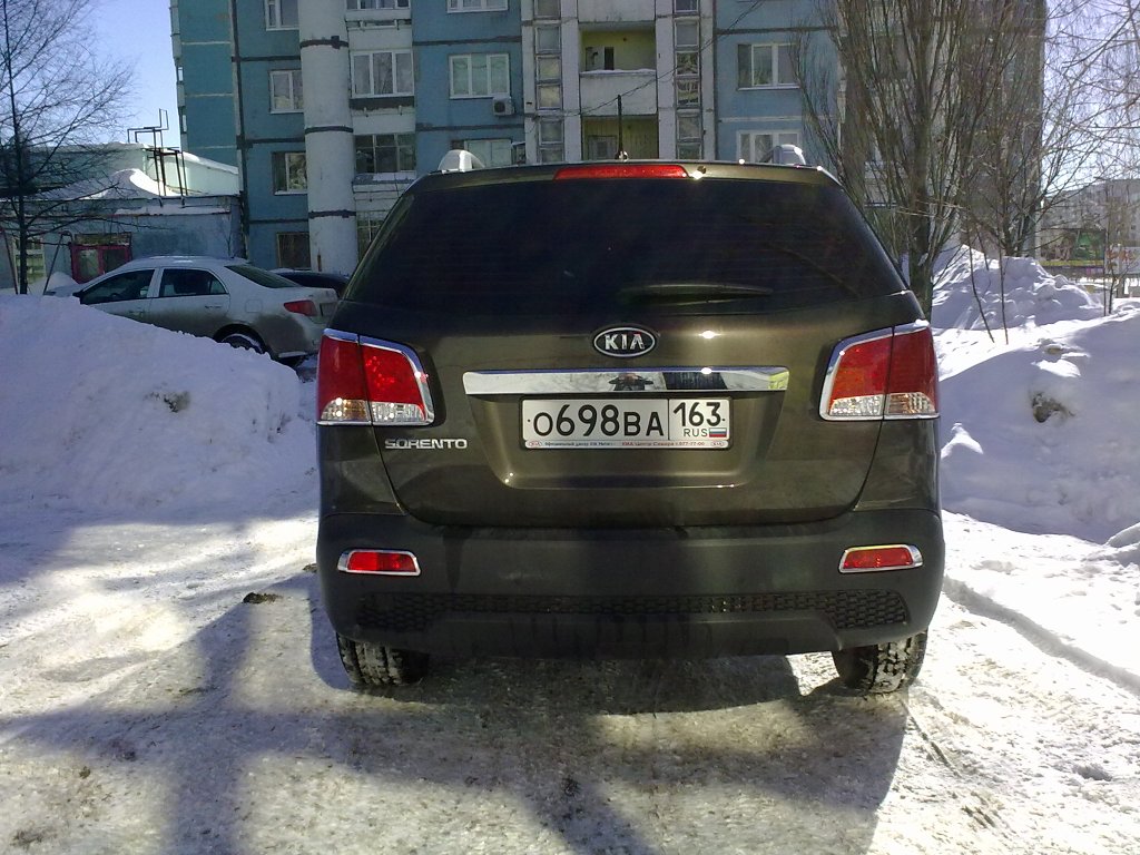

хромпакет из 4х позиций
1) фары
2) туманки (перед + зад)
3) хром молдинги по обеим сторонам стекол ( 6 gредметов)
4) задние фонари
цена вопроса 196 USD с доставкой из кореи через EMS

Красиво-спору нет.Но памятуя свой прежний Сорик с его корейским хромом-позеленел и вспучился за сезон :(

так то да, все детали пластмассовые, а вот хром детали на молдингах сделаны из металла, с другой стороны изготовлено на заводе в корее, который специализируется на выпуске подобной хрени, в общем посмотрим сколько продержатся ...

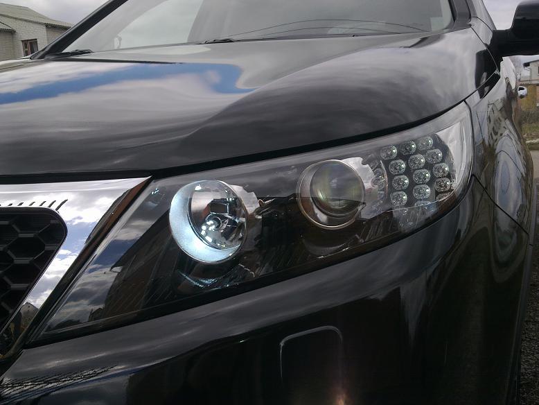

Сообщение Георгичь » 21 апр 2011, 12:45

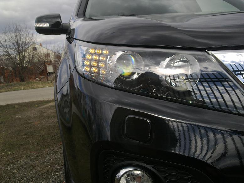

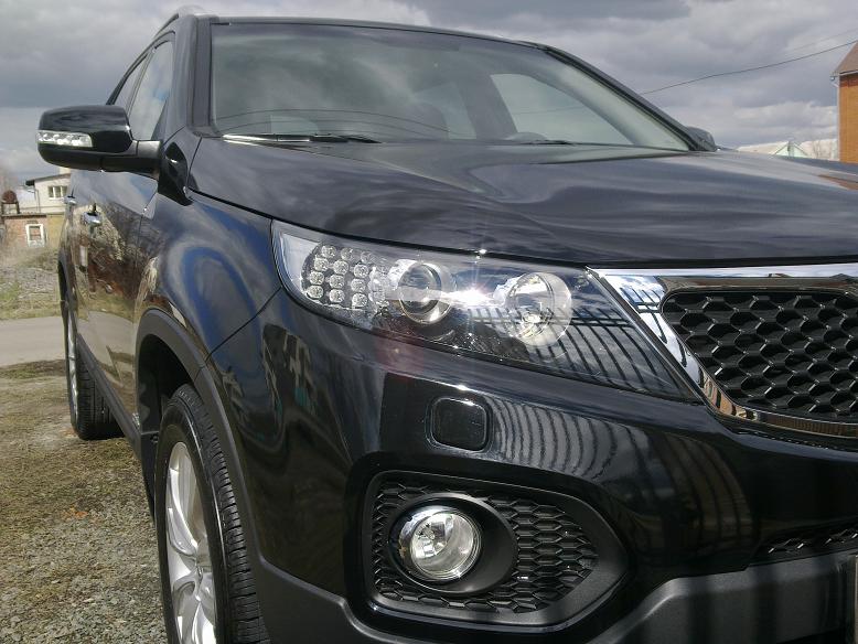

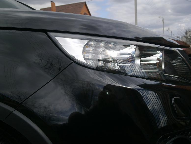

НИК
у тебя в фарах есть ходовые огни?

Сообщение DUZER » 21 апр 2011, 17:29
Нет это поворотник и габарит 2 в одном, как ДХО надо подшаманить.

Сообщение НИК » 21 апр 2011, 17:46
rex66607 писал(а):у тебя в фарах есть ходовые огни?
При включении габарит светят белым, включаешь поворот моргают и желтые и белые диоды. Для ходовых огней они не очень ярко светят в солнечную погоду, а вот повороты яркие.

Сообщение Nechet » 21 апр 2011, 22:57
Коль,а можно подключить только поворотники?Где брал,сколько стоят?Фары сам разбирал или на сервисе делал?

Сообщение НИК » 22 апр 2011, 17:01
Nechet писал(а):Коль,а можно подключить только поворотники?Где брал,сколько стоят?Фары сам разбирал или на сервисе делал?
В самом диодном блоке три провода , минус общий и два плюса , один на поворотники ,другой на белые диоды, но даже если подключить одни поворотники, то мигать они будут желтые с белыми, отдельно белые гореть не будут. Заказывал у Юры( под ником Urs) Тема: Заказы допов из Кореи ЦЕНА 5600 за пару . Разбирал с товарищем у которого есть опыт в этом деле,вот здесь фото отчет http://forum.kia-club.ru/viewtopic.php? ... 8&start=40.
