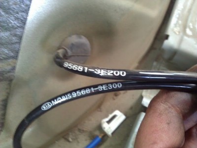

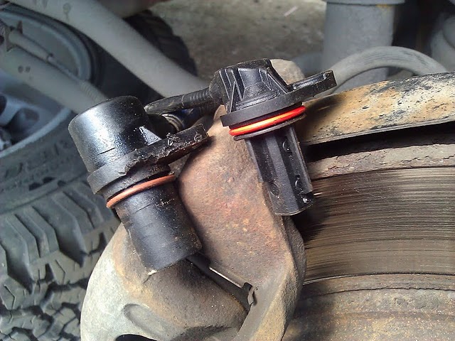

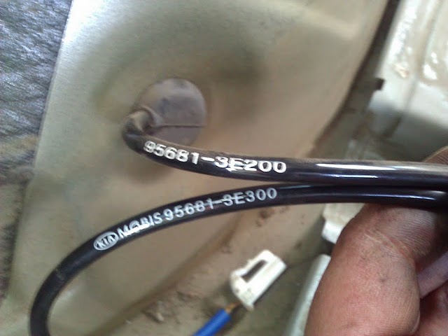

Есть такое дело! небольшой фото отчет ниже

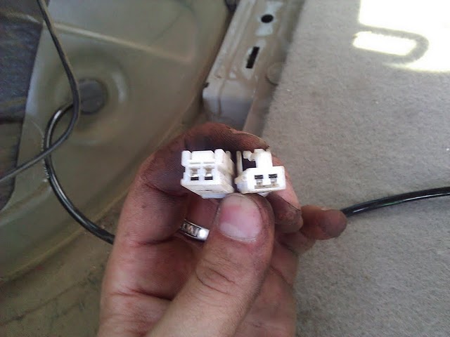

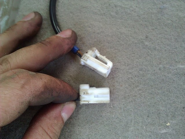

Я к чему клоню, там различия в папе (подключение в багажнике), сам датчик тоже с виду другой, но он спокойно идет в посадочное место, а папу можно переделать :-) цена вопроса в москве рестайл 1300 руб (который я и купил) до рестайл 4400-5700 :-)
Различие коннекторов (папа) профиль, снизу дорестайл
Датчики, большой дорестайл, посадочные места и крепления одинаковые, все входит и выходит
Собственно код, сверху дорестайл
Различие коннекторов (папа) фас, слева дорестайл
