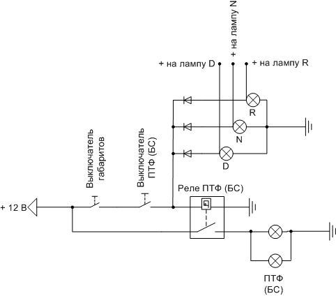

Сообщение netoka » 24 фев 2011, 10:29
Всем доброго времени!
Предлагаю вашему вниманию простую схемку для реализации автоматического включения ПТФ (БС) на АКПП

Сообщение Андрей59 » 24 фев 2011, 14:36
Мысль не нова, только под соренто надо адаптировать, у нас управление идёт по минусу и думаю N и R можно исключить
