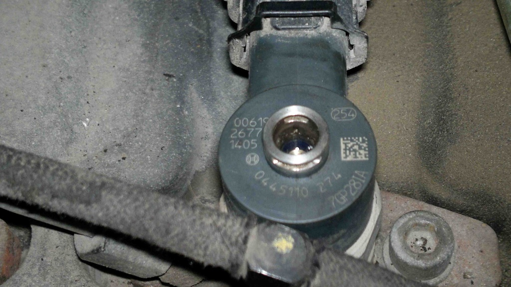

Владею авто пол года. Старый хозяин поменял три форсунки, на родной написано С2, а на новых (Бош) цифр много но ни С1,С2,С3 не написано. Машина вроде едет нормально , расход в городе 14-16 , трасса не более 10. Вопрос - что за форсунки и к какому типу отнести чтобы их прописать (и нужно ли это)?

Сообщение BlkDem » 18 май 2011, 19:57
Неоднократно обсуждалось. Воспользуйся поиском.
Прописывать не нужно.
