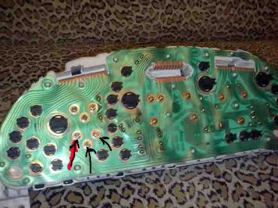

snw писал(а):Вытаскиваешь панель приборов на ней с зади гаечки которыми прикручен датчик уровня топлива. Под гаечку провод от БК. И всё))
Под какую гаечку из трех?

похоже тут полная тишина.... установил,подключил. вроде работает. не могу разобраться с топливом.в настройках не получается.если подключаться к панели как вы говорили. какой провод подключать?
Добавлено через 19 дней 20 часов 9 минут 45 секунд:
какой провод на БК?

Сообщение mrdoggy » 08 апр 2011, 15:19
картинка тремя постами выше. гайка та, что красной стрелкой помечена.

Сообщение remont2101 » 08 апр 2011, 16:06
mrdoggy писал(а):картинка тремя постами выше. гайка та, что красной стрелкой помечена.
Это на дорестайле, а на рестайле там нет никаких гаек)))

Сообщение mrdoggy » 08 апр 2011, 16:51
не посмотрел в профиль :oops:
меня вот интересует где лучше взять плюс от замка ? габариты и ДУТ я подключил, а куда замок воткнуть - хез..

Сообщение Shooter » 10 апр 2011, 22:09
с гайкой разберёмся когда вскроем:) меня интересует провод который от бк идёт,там куча проводов,какой подключать?
