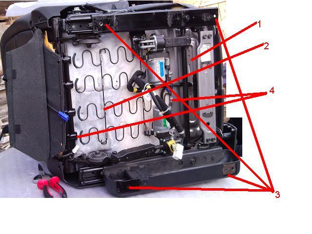

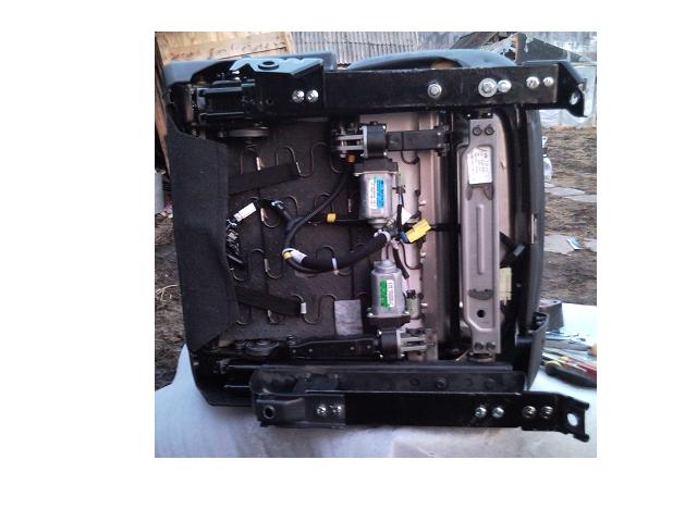

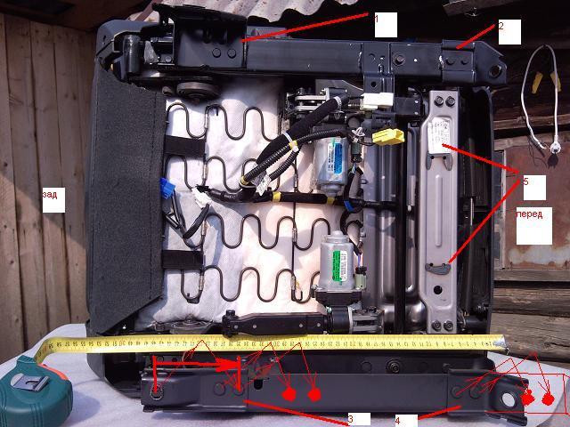

Решил улучшить посадку на водительском сиденье с электроприводом, увеличить ход сиденья назад. Многие у кого рост эа 190 ощущают дискомфорт 1) из-за нехватки места для ног при отодвигания сиденья в крайнее дальнее положение, 2) короткой сидушки, 3) того что задняя часть сидушки проседает, а передняя более жесткая пережимает сухожилия и мышцы ног. Обратите внимание опора-основание сидушки передней части-1 (рис1) из листового металла, а опора-основание средней и задней части-2 (рис1) проволочно-пружинная, котороя под весом (100 кг а то и более) наших росийских мужиков :) , а не предусмотренных корейскими проектировщиками 50-70 килогромовых корейских мужичков прогибается (рис2). Из-за этого при долгой езде возникает ещё больший дискомфорт в области ножных бицепсов и ягодичных мышц. Решетка легко снимается, я её перевернул так чтобы прогиб наоборот стал выпуклостью и подложил между решеткой и сидушкой 1 (рис2) поролон и резиновый коврик.
Также путем смещения креплений сиденья 1,2,3,4 (Рис3) на 9 см увеличиваем ход сиденья назад.

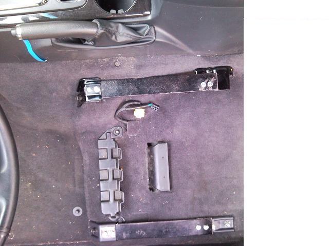

Крепления сиденья 1,2,3,4 (Рис3) на заклёпках, высверливаем и спиливаем их-3(Рис1), берем две металлических полосы 5х50х470 мм путем примерок (Рис4) - (пришлость раз 10 поставить снять в авто кресло). Заклепки заменяем болтами и собираем на болтах всю конструкцию (Рис5). Посадка стала заметно удобнее и комфортнее. :D

amih писал(а): основание средней и задней части проволочно-пружинное
Будет эффективнее если усилить его несколькими продольными пружинами.
Потому что...
amih писал(а): поролон и резиновый коврик.
долго не протянут.

Hrom писал(а):Будет эффективнее если усилить его несколькими продольными пружинами.
Согласен, нужно будет подобрать пружины.

Сообщение YAN » 25 апр 2010, 18:34
Наложение поперечных пружин на продольные приведёт к "бугристости"подушки сидения.

YAN писал(а):Наложение поперечных пружин на продольные приведёт к "бугристости"подушки сидения.
Помимо что пружины провисли там ещё и сам поролон сидушки сильно продавлен, как мне кажеся правильный вариант поролон только плотный плюс усиление пружины решетки.
Добавил через 1 день
Сегодня смотрел сиденье у Соренто лимитед 2002 г электрическое бежевая кожа так там нет пружин, всё основание сиденья сплошной металлический лист . Рестайл видимо не во всём гут. :( Сиденье как мне показалось удобнее, точнее мягче, в частности более мягкая передняя часть сидушки. Наверно поролон помягчал за 8 лет :) .
После сделанных переделок нашлось удобное положение сиденья, но всёже передняя часть сидушки немного передавливает правую ногу. Это неудобство планирую устранить смягчив поролон передней части сиденья. Как вот смягчить? - вырезать часть поролона ,в виде клина и, заменить её на более мягкий наполнитель, или высверлить дырки с обратной стороны подушки. Короче есть почва для размышлений.
