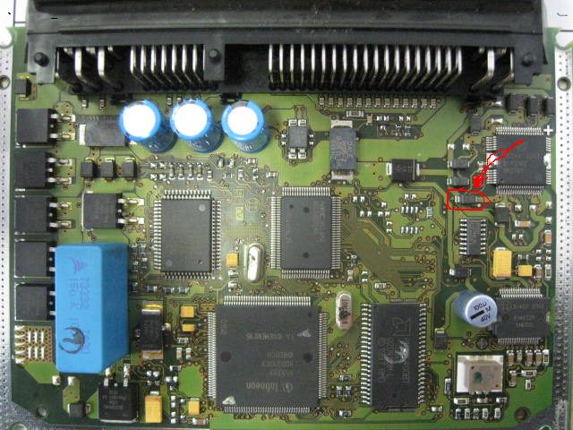

Кто знает за что отвечает этот диод(что за цепь)? На нем явная трещина.Звонится нормально,но под напругой может меняет свои характеристики??!!Может ли из за него ошибка U0004 выскакивать?

А где находится блок управления :oops: :?:

В ногах пассажира

HOMJAK Андрей! обратись к Олегу ибн ЧИПиКО,он работает с ЭБУ и наверное сможет помочь!
Благодарил (а): 1269 раз.
Re: Блок управления двигателем
Сообщение deka » 09 мар 2010, 11:19
Думаю, никто точно ничего не скажет.
Это же черный ящик. Даже схемы засекречены.
У корейцев одно решение - замена ЭБУ.
Выход сдать грамотному электрику/схемотехнику.
Чтобы проверил по максимуму элементы платы.
Кто-то из мурманских на форуме менял сгоревший диод на ЭБУ.
Пошукай, должно остаться на форуме

нашел про Мурманск там другая проблема была...

Дай увеличение побольше.. "макро" - попробую опознать.
Поскольку может быть емкость в таком корпусе тоже.

Это точно диод ! В инете написано ультра быстрый ,называется BYG22D

HOMJAK писал(а):называется BYG22D
Купи и замени, в чём проблема?

Сообщение LongRail » 25 мар 2010, 14:33
Да, если удалось опознать - покупай его или аналог, меняй и расскажи нам, чем все это кончилось. :-)

Пролема в том что только под заказ,и то не факт что придет как сказали в магазине ! А вообще просто интересно на что он влияет в цепи чего стоит.На следующей неделе обещали схему выложить на мозги там посмотрю..

Посмотри аналоги! Их должно быть ну не меньше десятка! Из общих соображений: сверхбыстрый диод может применяться в схеме вторичного источника питания, где его быстрота действительно нужна. А может, его влепили просто так, чтобы не раздувать номенклатуру диодов в изделии. Тогда может и 1N4004 будет хорошей заменой.

Сообщение lex0370 » 25 мар 2010, 15:54
HOMJAK
Вот тут есть http://www.elitan.ru/price/index.php?se ... re&mfg=all
Можешь им доверять

Нет выдал только один аналог ES2D/A,собственно и хотел узнать цепь чтоб понять на что можно поменять.Там вокруг того же проца их еще с пяток стоит таких же.

Сообщение LongRail » 26 мар 2010, 11:11
Тогда ждем схему в соседней ветке и разбираемся, что за цепи проходят через этот диод. Уже стало жутко интересно с профессиональной точки зрения.
