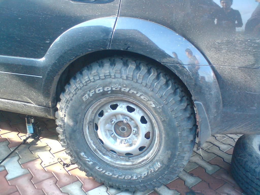

Я ставил одно колесо, 265/75/16 Подошло как литое. Но не ездил на нем.
Вот фото, на аватарке тоже
Добавил через 1 минуту
на передке такой размер будет шоркать при повороте. Но диск стоит ровно.

vestige писал(а):Я ставил одно колесо, 265/75/16
Вопрос то про диски
Диски подходят

Виктор, я не знаю размеров диска от УАЗ- Патриота, но ставил я именно от него!!! Взял запаску и тупо воткнул!

На зад они встают как родные, а вот вперед извиняйте, суппорта тормозные мешают:)

Спорить не буду.. не ставил. Но параметры у них почему то разные..
У одних ЕТ 10 а у других ЕТ 108,5
Добавил через 13 минут
немного ошибся, 108,5 это диал
вот еще нашел K&K УАЗ-Патриот / 5x139,7/16/et35 - это практически наши размеры. У нас ет 45.

vestige писал(а):K&K УАЗ-Патриот / 5x139,7/16/et35
Олег расскажи как они при таком вылете ET 35 у тебя за передние суппорта умудряются цеплять ?

Я же не ставил их на перед. Наоборот, теоретически это близкий размер к Соренто.У нас ет 45, на Патриоте 35. Dial 95.5 на Сорике, 108, 5 на Патриоте.
Посмотри на фото. Там все ровно.

vestige писал(а):на передке такой размер будет шоркать при повороте. Но диск стоит ровно
Извини Олег - принимается -
