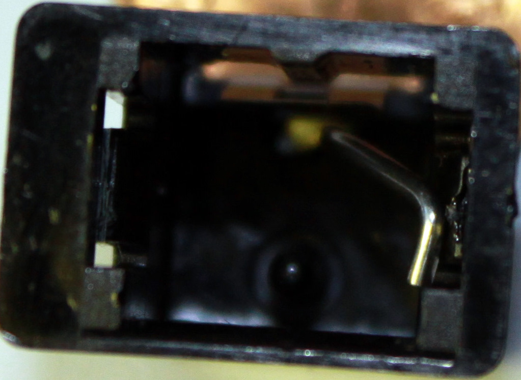

Сообщение Дзержинский » 18 апр 2011, 21:20
У меня сломался не язычок, а сам замок (черненький,маленький). Может кто ремонтировал? Может кто подскажет где найти?

Re: Подстаканник для задних пассажиров
Сообщение elementator » 23 апр 2011, 23:50
в передней пепельнице и ящичке (который выше) такой же ....
Сообщение HedKia » 15 авг 2011, 11:48
Насколько я понял, об этом ящичке разговор идет
Я купил, машину недавно, и только сейчас обнаружил, что при нажатии на кнопку "push" ничего не происходит :)
Как его открыть то? Или разбирать консоль, как выше писали, и смотреть что там заело?
