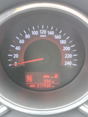

Сообщение StarKorsar » Сегодня, 08:06
Пробег 217 928 км.
Плановое ТО и замена ступицы, замена кожуха тормозного диска (передние правые).
