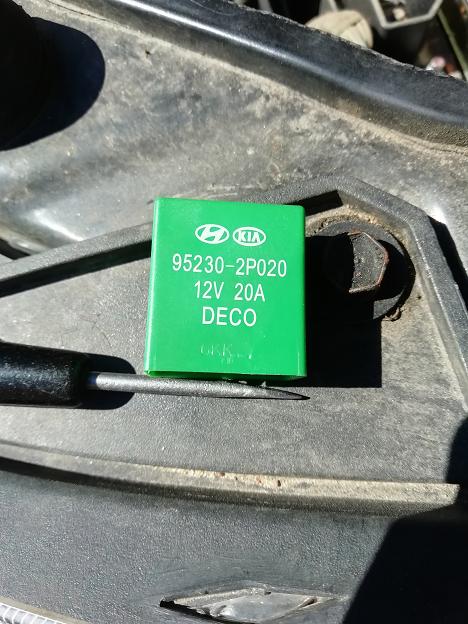

почти это ,но корпус зеленый и на 20 А... в блоке предохранителей моторного отсека...

вроде да (год назад)... в понедельник нежно-нежно помыл радиаторы(со снятием морды -пытался петли двери поменять)...
сегодня(05.07) решил перемкнуть клеммы реле -муфта молчит...по всей видимости, опять термопредохранитель в катушке сдох(правда последний продержался аж 5 лет)...
теперь вот сижу и думаю: менять предохранитель или покупать другую катушку -ведь за 10 лет уже 3 случай (надоело, да и денег жалко)...
