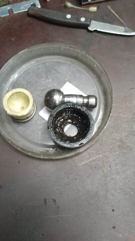

Сообщение it-squirrel » 30 сен 2020, 17:14
Извиняюсь за сварку, решил добавить мяса, а вот зачистить времени уже не было

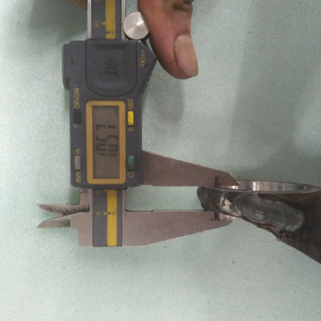

Сообщение it-squirrel » 30 сен 2020, 18:06
[user]Vl@dK[/user]
С ушами карданных валов имею дело каждый день, примерно осознаю запас прочности, в той плоскости в которой шаровая воспринимает нагрузки, я думаю прочности более чем достаточно
Добавлено через 1 час 18 минут 42 секунды:
Нижний рычаг Nissan Note, для сравнения посадки.

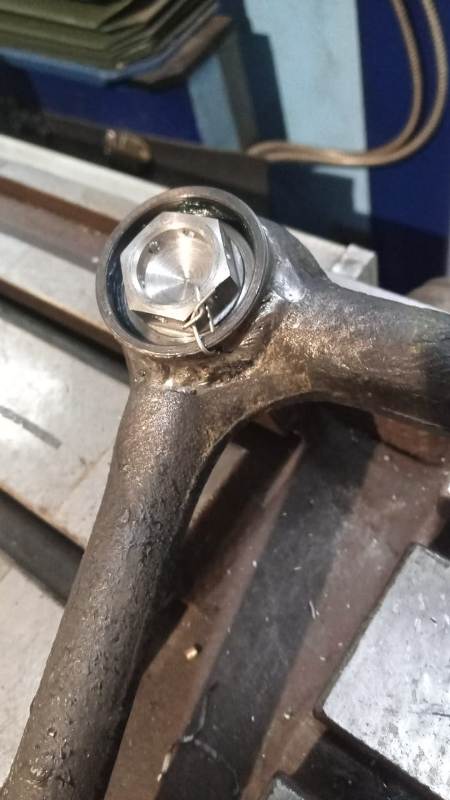

Сообщение Alibek » 09 мар 2022, 06:50
Вот такой колхоз.
Добавлено через 39 секунд:
Все работает и не болтается.

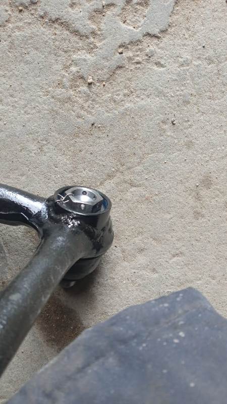

Сообщение it-squirrel » 26 авг 2023, 22:55
it-squirrel писал(а):Извиняюсь за сварку, решил добавить мяса, а вот зачистить времени уже не было
Переделал второй рычаг, полет нормальный, никаких проблем. Переделка гемор конечно, есть ощущение что из специалистов за это мало кто возьмется, а цена будет приближаться к стоимости нового рычага. Но я рукоблуд и для себя не жалко :D
