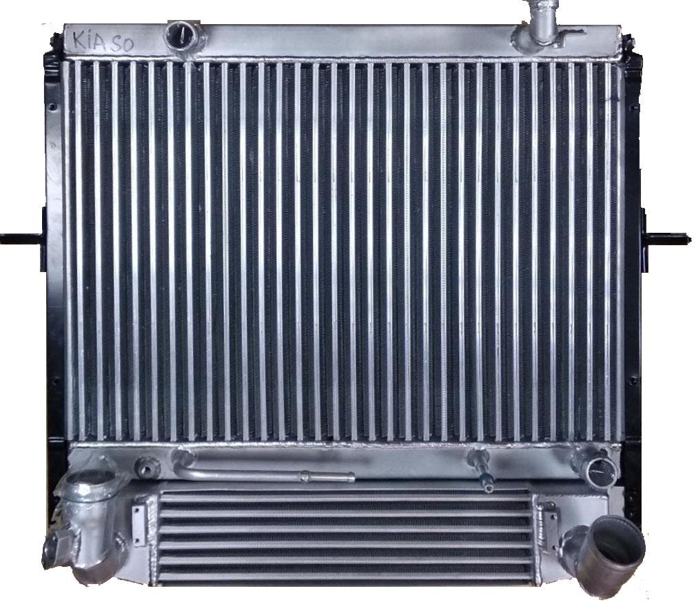

Сообщение Stas32 » 01 июл 2024, 11:57
Всем привет. Выпадал на долгое время из темы, не хватало время на посещение форума, но вижу тема живет. Сейчас жара и она несет те же старые проблемы. Как и раньше писал, так и сейчас остаюсь при своем мнении, что система охлаждения слабовата для этого движка. В марте месяце по воли случая пришлось заменить и радиатор и помпу, и термостат на 82 град. До вчерашней жары выше +85 я не замечал температуры. А тут, вчера. за бортом +29 +31 и история с перегревом вновь актуальна. Трасса при скорости 120-140 имеем постоянные +95-100 градусов(5 человек и полная загрузка), город - после 1 часа пробок те же самые +100(один в машине). Все детали стоят новые. Может кто из форумчан ставил предлагаемые тут радиаторы из нержавейки? Интересно как они себя ведут. За 12 лет эксплуатации у меня стоит радиатор уже от 4 го производителя. Все работают одинаково, скажем так, неэффективно. Работу вязкостной муфты оценить могу только по характерному звуку продуваемого воздуха. Иными словами при температуре движка +95 градусов на 2000 оборотов я уже не слышу звука самого дизеля. Только вой вентилятора охлаждения.
Вот такого формата радиаторы. Жаль нет полного описания с размерами по толщине и наличию сот...

Re: Греется двигатель
Сообщение филимон » 03 июл 2024, 15:37
может просто помыть радиаторы от пуха и грязи
Сообщение Sandver58 » 06 июл 2024, 00:01
Вячеслав, у меня стоит такой комплект уже 2 года. Картинка по температуре аналогична Вашей, как победить не знаю.

Сообщение Alibaba1 » 31 авг 2024, 13:53
Здорово всем. У меня сорик 170ЛС 2007 года. На длинных подьемах перегревался двигатель, давление в патрубках было в норме. Верхний кипяток, нижний процентов 60 от верхнего. Решил поменять термостат (проверил, рабочий) стало еще хуже, греется до 100-110 по прямой без нагрузки. Снял термостат (подсоеденил напрямую), заметил пропажу давления, верхний патрублк как и нижний вообще без давления. Снял шланги с радиатора печки - вообще не течет ОЖ. Что за ерунда. Если помпе кирдык, то почему до снятия термостата было давление и печка нормально грела? Как еще можно помпу проверить?
