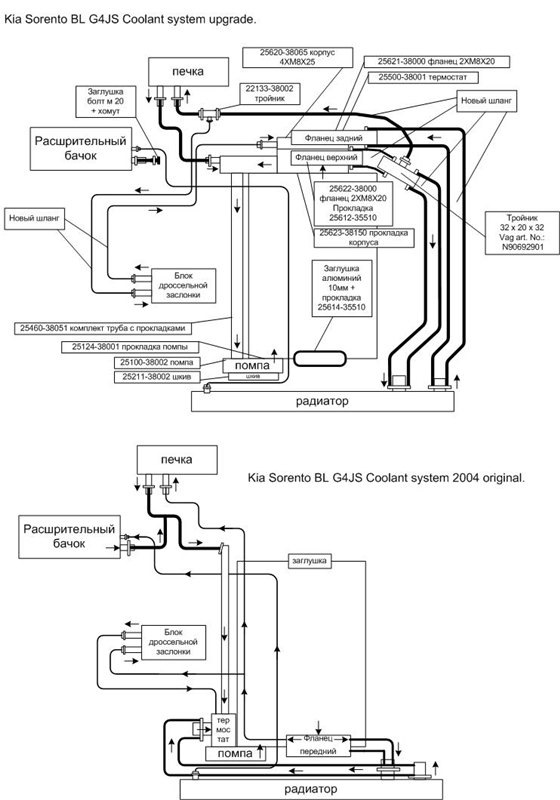

Добрый день. Боюсь, что подробнее, чем описано в этой ветке, вы не найдете. Увы, но обладателей этих машин уже не так и много. Я вот только собираюсь заняться переделкой. А так, сначала все прочитайте, а уж если остануться вопросы, то уточняйте. Может кто то и подскажет. Схему переделки прицеплю, надеюсь она правильная :)
Добавлено через 1 минуту 35 секунд:
Вот схема
Добавлено через 1 минуту 58 секунд:
Добрый день. Форумчане, кто делал охлаждение от Санта_Фе, подскажите пожалуйста, а приводной ремень (на генератор и помпу) остается старый? Спрашиваю, потому что у шкива помпы от Санты, как выяснилось, четыре "ручейка", а у нас сейчас - три. И еще. Самому термостат снять можно? Или это требует какого то спец оборудования или рабора чего то еще...Надо мне как то перетерпет пару недель, до переделки :)

У меня ручейки или канавки на шкивах Соренто и Сонаты/Санта-Фе абсолютно одинаковые и ремни соответсвенно. Отличие только в том, что у Соренты и Старекса шкивы с углублением для большего вылета вала помпы, т.к. у Старекса на шкив крепится вискомуфта, вместо электровертух у Соренто (видимо из-за того что вертуха на вискомуфте постоянно крутит Старексоводы не так страдают) Не знаю где Вы такой шкив взяли.В ютубе написал поляку с такой же Сорентой (прикрутившему ещё турбину) по поводу перегрева и что у них по этому поводу думают. Ответил что проблема известная и что ставят они себе термос от Рено TH4495.89 какой-то причудливой формы. Я так понимаю он просто удлинённый, чтобы не паять самому. Но последняя цифра артикула, как я понял это температура, ещё бьется Арт. TH4495.83 и нам это подошло бы больше, т.к. у него на видео слышно как на холостом вертухи на второй скорости и только после прогазовки скинулись видимо на первую https://youtube.com/shorts/CwHpdjqwY9k? ... 4TAWWD_C_C
А вот моё нудное видео с моей очередной недосборкой, а на 33-й минуте вообще ноу-хау кривосделаеное, но суть ясна будет. На 44-й минуте пытаюсь отговорить переделывать на Санта-Фе)) У меня есть отличия по схеме Konstantina , дроссель запитан от маленького штуцера радиатора, а обратка бачка идёт не через тройник на обратку печки, а напрямую к штуцеру обратки дросселя на самом корпусе термостата, иначе много жижи проходит через бачок, которого у Санта-Фе вообще нет (есть расширительный на радиаторе, там только вымещается жижа лишняя, нет циркуляции) иначе печка плохо работает, т.к. слишком много параллельных потоков (основной малый круг на длинной трубе, коего нет в Соренто) https://youtu.be/auxDeF4cE3M?si=103LApBTSHOrAw0C

Всем форумчанам ОГРОМНОЕ СПАСИБО!!! Проблемма решена (по крайней мере с вентеляторами и открыванием термостата) .С помощью темы АлександраОК.с переделкой термостата (проставка) и в добавок я снял трубки охлаждения заслонки и как говорится сделал байпас,чтобы горячая жижа поступала прямо на термос.ВСЕ!!! Работает.По трассе температура 89-94 в пробках 90-98 и после срабатывания вентилятора который работает на малой скорости опять 90 а по трассе вентелятор вобще не включается. :Yahoo!: :Yahoo!: :Yahoo!:

Добрый день.. Не знаю, читает ли кто еще этот форум.. Но вдруг.. В общем так, переделали мне СОЖ по типу Санта-Фе.. Кипеть машина перестала, вроде едет, все нормально.. Теперь обратная сторона медали :) Температура выше 86-88 не поднимается, сейчас, когда на улице маленький минус (-7 - 10 градусов). Пока терпимо, но боюсь, если будет -30, то будет очень не комфортно.. Теплый воздух из печки дует, но не горячий.. Да и патрубок, тот что снизу радиатора, справа, холодный.. Подскажите, кто в курсе, что можно сделать? Антифриз никуда не уходит. Термостат ставили новый, который по схеме Санты указан..

signalman писал(а):Добрый день.. Не знаю, читает ли кто еще этот форум.. Но вдруг.. В общем так, переделали мне СОЖ по типу Санта-Фе.. Кипеть машина перестала, вроде едет, все нормально.. Теперь обратная сторона медали :) Температура выше 86-88 не поднимается, сейчас, когда на улице маленький минус (-7 - 10 градусов). Пока терпимо, но боюсь, если будет -30, то будет очень не комфортно.. Теплый воздух из печки дует, но не горячий.. Да и патрубок, тот что снизу радиатора, справа, холодный.. Подскажите, кто в курсе, что можно сделать? Антифриз никуда не уходит. Термостат ставили новый, который по схеме Санты указан..
У меня так же 86-88. До минус 25 нормально, тепло. Под 30 уже ощущается, но не холодно и только по трассе. Каждый день по трассе в город. На холостых так вообще 90-95 показывает. Как вариант радиатор печки.
