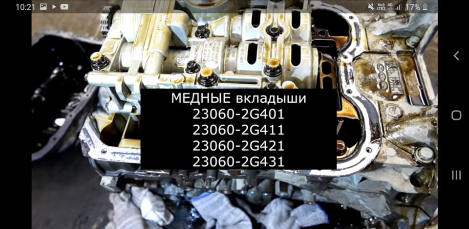

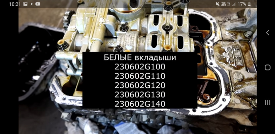

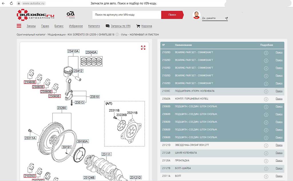

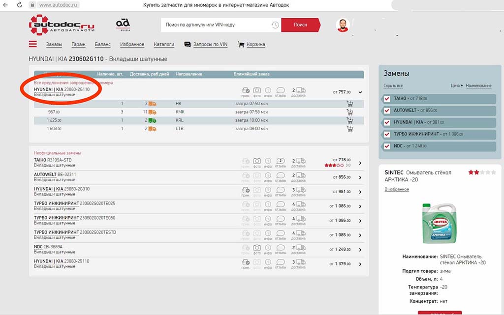

Сообщение syv » 19 окт 2023, 20:27
hodol писал(а):Мужики! А как по VIN определить - какие вкладыши установлены? P/N нужен.
Ещё интересует поддон двигателя.
Открой каталог, введи свой VIN, Посмотри номера вкладышей, которые установлены на твоей машине. Сравни с картинками.
Медные
Белые
Результат поиска
ВЫбор по VIN

Re: Заклинил двигатель.
Сообщение xesha » 23 окт 2023, 11:52
syv писал(а):Открой каталог, введи свой VIN, Посмотри номера вкладышей, которые установлены на твоей машине. Сравни с картинками.
Белый - имеется в виду алюминий без напыления?
xesha
Сообщения: 13
Зарегистрирован: 08 дек 2014, 15:06
Сообщение eval737 » 23 окт 2023, 12:44
xesha писал(а):Белый - имеется в виду алюминий без напыления?
Да, верно. Ставились с 2009 по 2011 года. Потом корейцы начали с покрытиями экспериметировать. Считается, что белые надежнее. На них случаев клина двигателя было меньше.
