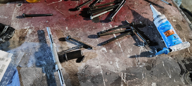

еще крайне важно купить новые болты под формы и под крышки распредвалов ... что бы не было вот такого

Прокладку гбц ставил 223112F670. Посмотрел в эмекс: 7 дней 3200р. Вкладыши заказывать только после разборки, они с завода подбираются разные по толщине(цвету). Причем сам я по каталогу их номера найти не смог, спасибо дилерскому запчастисту, сказал номера.
Если машина на продажу, можно ограничиться только заменой прокладки гбц с опрессовкой/шлифовкой головы, без снятия и разборки двигателя.
