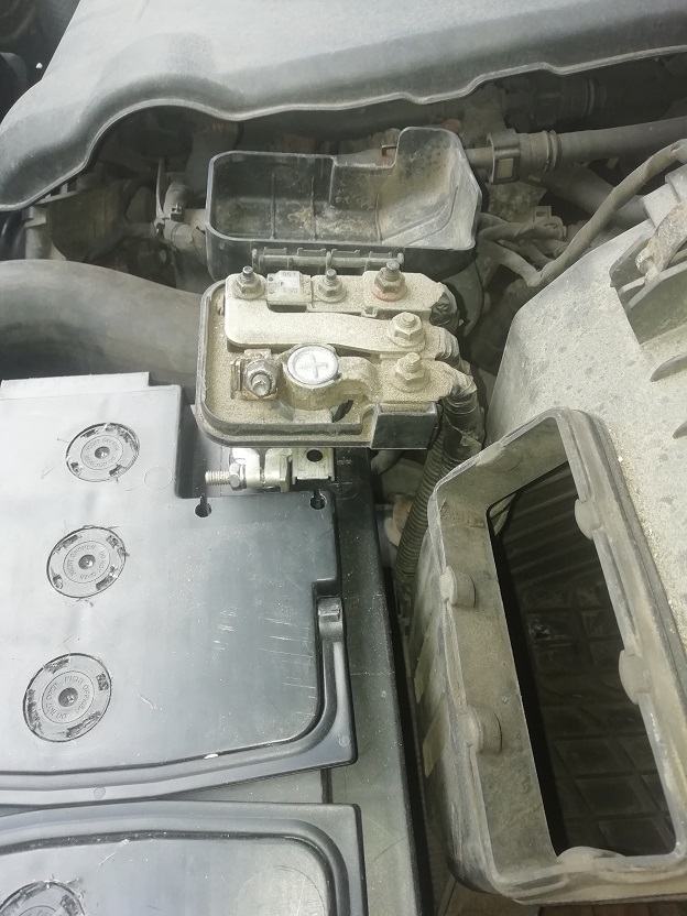

так я про это и спрашивал-это евпропейский корпус... и как он поместился? и как положительная клемма провода влезла?

Встал как родной, без какого либо колхоза.

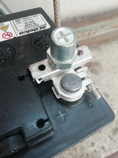

тож взял себе L4 AGM (что б хоть как то разместить в штатном поддоне) https://www.tab.si/products/topla_top_agm/?lang=ru...
просто topla 95Ah (14 неделя 2019г) в азиатском корпусе стала "слабеть" (после ктц и полной зарядке при +20С - здоровья осталось 59% и этот же акб при отключенной клемме в авто через неделю при -10С уже показывает всего 24%)...

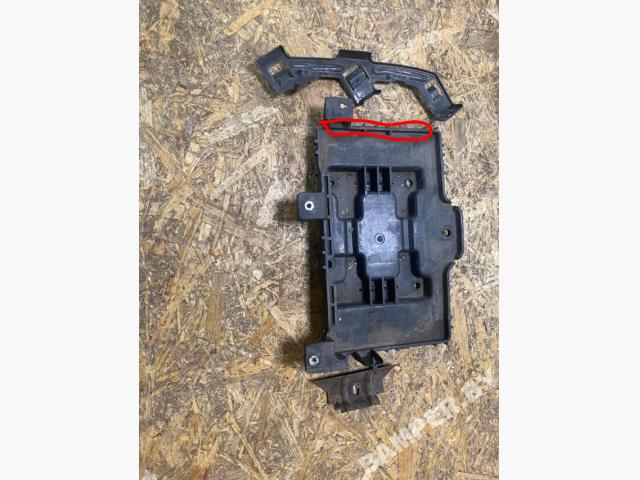

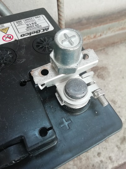

плюсовую клемму уже "сколхозил" и проверил -работает... осталось "сколхозить" поддон - возможно придется подпиливать ребро со стороны "минуса"...

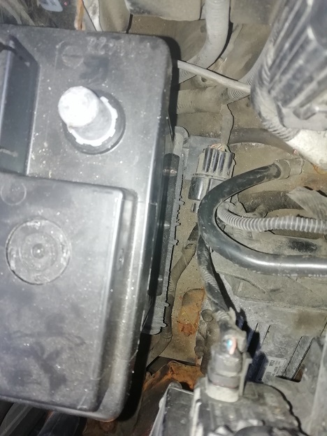

06.10 установил agm акб ( контрольный тренировочный цикл и зарядку делал в мае)...
14.10 после пробега около 500км появилось " нейтральное буферное" напряжение в 13,3v...
пришлось срезать ребро -не хватило пары мм до правильной установки
