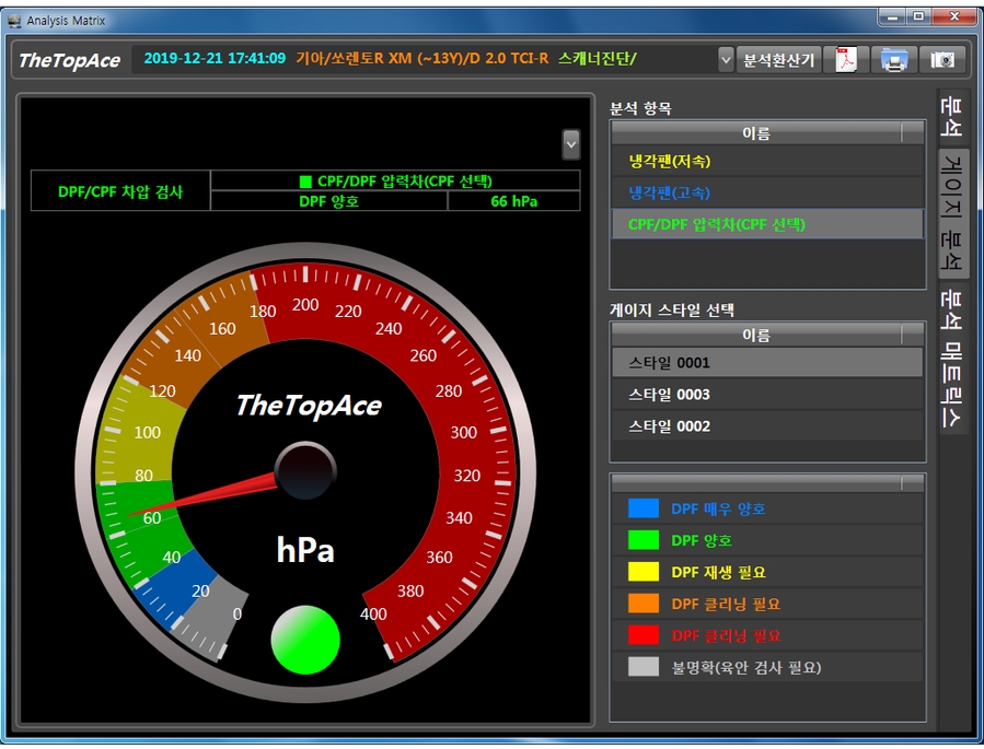

Сообщение kilaton » 31 янв 2023, 11:26
вот нарыл данные по САЖЕВОМУ ФИЛЬТРУ, думаю объяснять не надо на картинке все понятно.
