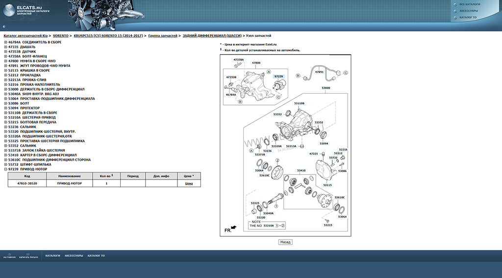

Спасибо! Можете на схеме показать где этот ремкомплект?
Возможно, я не там ищу.

Krage писал(а):на схеме показать где этот ремкомплект?
Нет конечно, он не Хёнде-Киа, в оригинальном каталоге его разумеется нет, делает его сторонний производитель Hermann.
И конечно посадить на герметик более дёшево и практично, но не "по фэн-шую" :D
