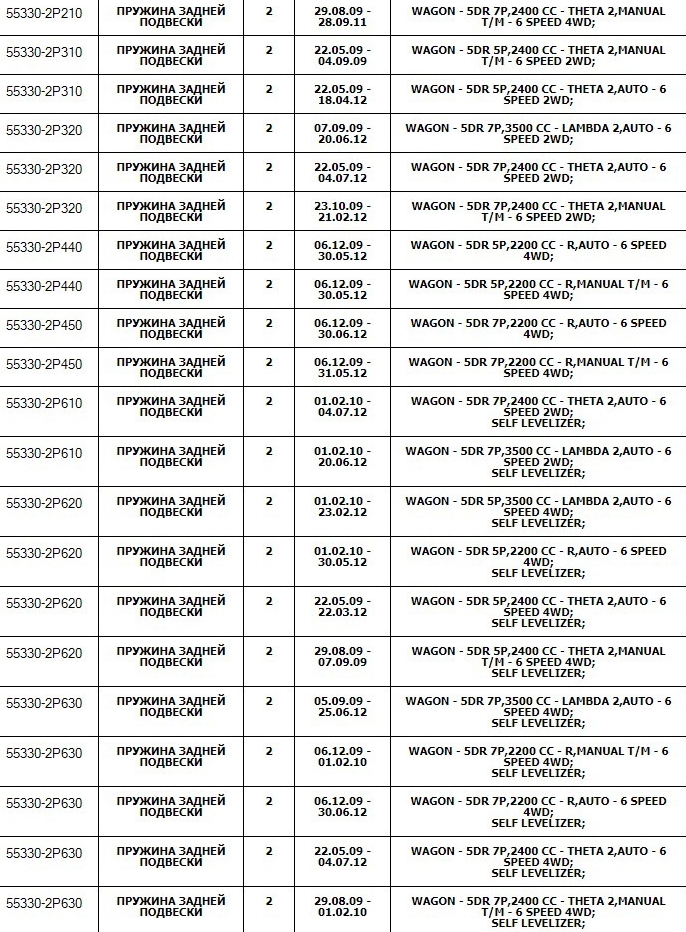

Если с передом особых нюансов нет, то на зад нашёл следующие:
55330 2P200
55330 2P210
55330 2P310
55330 2P320
55330 2P330
55330 2P440
55330 2P450
55330 2P610
55330 2P620
55330 2P630
Не факт, но судя по информации в нете, данные пружины условно можно поделить на группы:
Двухсотая серия - бензинки, трёхсотая - переднеприводные автомобили, четырёхсотая - под дизель, шестисотая - собственно, под Self Levelizer, т.н. самовыравнивающиеся или с поддержкой постоянного дорожного просвета.
Усреднённая информация по выбору задних пружин в зависимости от типа автомобиля:
Имхо, данная информация не совсем абсолютная и может зависеть от комплектации и рынка сбыта, но для общего понимания хоть что-то!
P.S. Самые популярные аналоги родных пружин -  Lesjofors и Kilen. Дешевле в несколько раз.

На десятом году созрел поменять аммортизаторы по кругу. С передом всё было понятно, поставил 54650 2P650 и 54660 2P650.
С задом, как обычно), сначала сделал, потом начал копать. В общем, поставщик подобрал мне на замену штатным Self Levelizer связку 55310 2P650 и 55330 2P210-DS.
С одной стороны, данные пружины вроде как под бензинку, а не под дизель, с другой стороны, в нете эти же пружины пробиваются и на семиместную американку с 3.5л двигателем, не факт, что она слабее дизеля 2.2. Тем более, что у меня дизель, хоть и семиместный, но без панорамной крыши и кондиционера третьего ряда, да и самим третьим рядом я не пользуюсь. В общем, заморачиваться этим несоответствием или нет, пока не решил. Единственное, так и не нашёл, что означает аббревиатура DS. Одни продавцы говорят, что ничего, у других цены на те же пружины с DS дороже, чем без, но объяснить ничего не могут. В чём фишка, так и не понял.
Из ощущений - однозначно стало комфортнее. Ямки и стыки проглатываются на ура. На небольших скоростях, до 30 км/час, вроде даже проявляется излишняя валкость, но на бОльших все отлично. Возможно, это так работает та самая адаптивная жёсткость S/ABSORBER TYPE - H.P.D.
Расстояние от арки до ступицы, как и было на стоке - 45 см по кругу. С двумя взрослыми пассажирами на задних сиденьях просадки не заметил, как оно будет при экстремальной загрузке, покажет время.
Как-то так!
