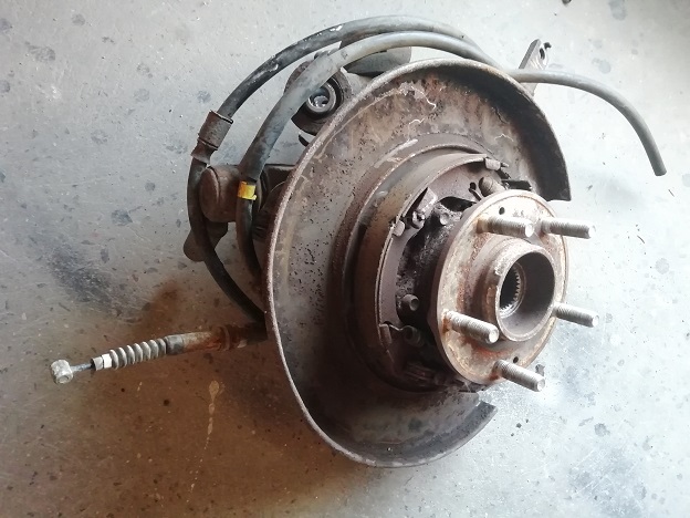

Сообщение ...Михалыч! » 04 апр 2026, 09:28
добрый день всем! не стал создовать новую тему и решил спросить здесь - нужна помощь и консультация тех кто знает!
соль и реагенты сжирают железо в авто... дошла проблема и до передних дисков, а именно до кожухов передних тормозных дисков... в продаже есть в достойном виде кожух б/у 51755-0W000 в сборе со ступицой (родной же номер 51755-3J700)... вопрос :подойдет ли мне эта замена?
на фото 51755-0W000 вроде меньше, И вроде идет для тормозных дисков D=300мм(полной информации не нашёл), а у меня D=320мм...
ваше мнение?
(да и продавец утверждает, что данное изделие подойдет для 2,2 дизель...)

Сообщение Ramb » 06 апр 2026, 09:48
[user]...Михалыч![/user]
по моему, из другого вылета кулак точно не подойдет, по поводу подшипника не знаю но он не кроссится ...
