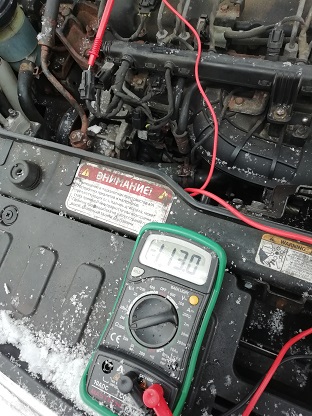

Nikolayxxx писал(а): Сопротивление цепи от АКБ до свечи вроде нормальное 0.871
извини ,но что то я не нашёл ни 0,871, ни 1 меряя от +акб до шины (возможно концы толстоватые)...
но сделал замер от +акб до провода с шиной:
1. -113 КоМ
2. 88 КоМ кратковременно (но возникает через 2 сек после снятия щупа с + клеммы)...диапазон измерения 200КоМ

Сообщение ...Михалыч! » 01 фев 2022, 16:18
Ramb
без включения зажигания...просто засунул щуп в разьем перед проводом с шиной... второй конец на +акб...
это постоянно
это кратковременное показание через 2-3сек и сразу пропадает

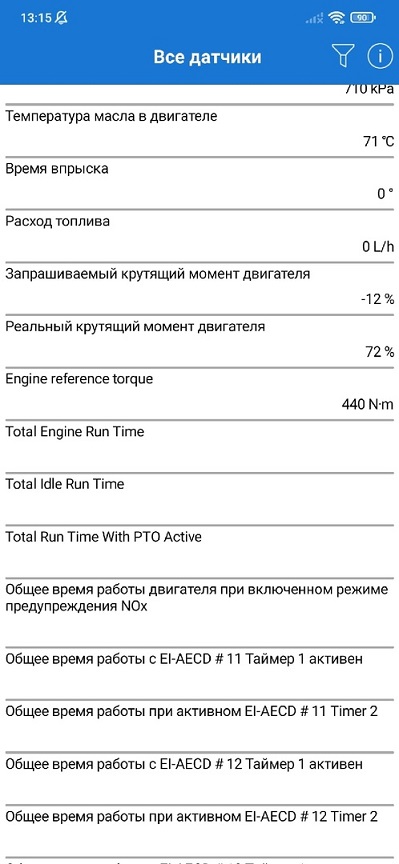

Nikolayxxx писал(а):Ну вобщем замена дмрв не дала результата.
Сопротивление под нагрузкой не меняется. Взял другую цешку сделал контрольные замеры: напряжение все таки есть 9в но буквальнона 1-2сек. А вот ток потребления все также 25а. Плюсовую клемму всю перебирал, зачистил по осени. Также кинул дополнительную массу на двигатель.

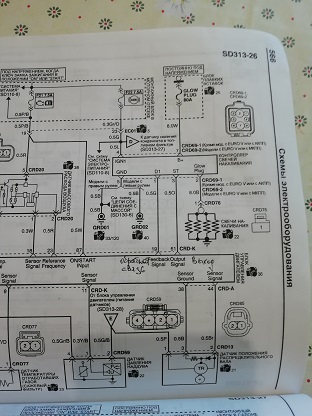

user_900
а контроллер отдельно проверяли? ( сопротивление в контактах G и 30, 87 и 31)

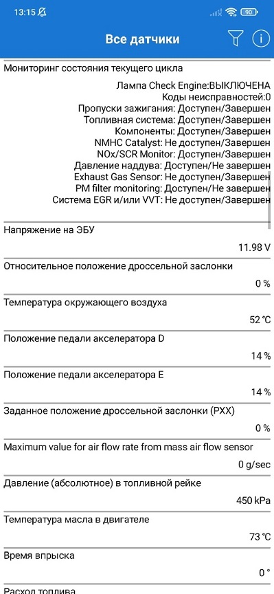

Перед запуском в -13 проверил carscanner датчики, дак вот температура окружающего воздуха 52 градуса! И температура масла в двигателе 71 градус. На приборке показывала -11 за бортом. Что это за датчики не в курсе? или это carscanner такую ерунду пишет

Сообщение Nikolayxxx » 08 фев 2022, 15:03
user_900"
Перед запуском в -13 проверил carscanner датчики, дак вот температура окружающего воздуха 52 градуса! И температура масла в двигателе 71 градус. На приборке показывала -11 за бортом. Что это за датчики не в курсе? или это carscanner такую ерунду пишет[/quote]
У меня тоже эти значения показывает, не зависимо в любое время. Откуда он их берет недоумеваю. Но дело ни а них, поскольку смотрел на исправной машине, такие же значения.

мне кажется (на будущее) надо проверить цепочку контактов: от +акб к распределительный блок предохранителей ( правый брызговик ), сам блок, провод к контроллеру свечей и провод от контролера к токопроводящей шине свечей ...
