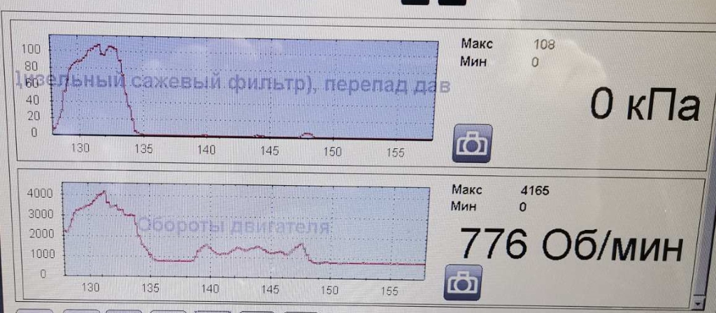

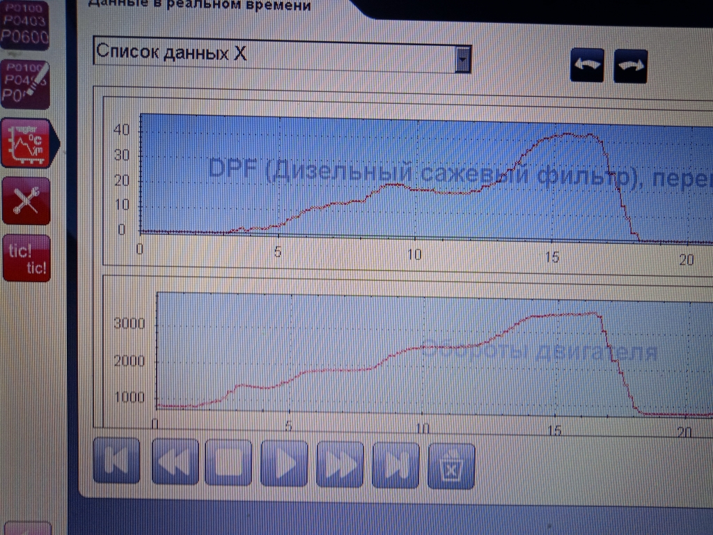

Кто подскажет по графику нормальное давление или сажевый забит?
Давление в кПа, холостой ход на разных оборотах:
в нагрузке при режиме "тапок в пол":

kilaton
нужно на хх смотреть и есть показатель загруженности на него ориентируйся (датчики на каждой машине калибруются индивидуально)
