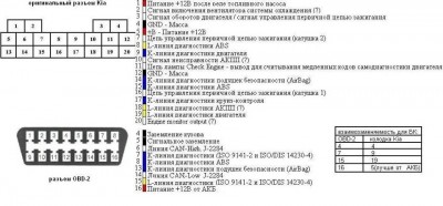

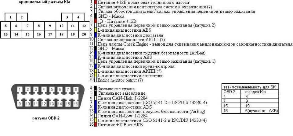

Не у кого нет распиновки диагноститечкого разъема obd2? Купил адаптер для программы cascade, не могу разобраться какой пин за что отвечает, вроде адаптер должен читать с 7го пина а он у меня не задействован...

Re: Диагностический разъем
Сообщение -=[SwiMMeR]=- » 17 фев 2019, 19:24
Вот. Нарыто на просторах интернета.

[user]-=[SwiMMeR]=-[/user] писал(а):перекинул пины с 7 на 8 и с 7 на 12.
вроде задействованы пины 7,8,12
а во вложении 12пин(обд ") не обозначен никак вместо него 13 пин?? . Прошу пояснить где ошибка??
