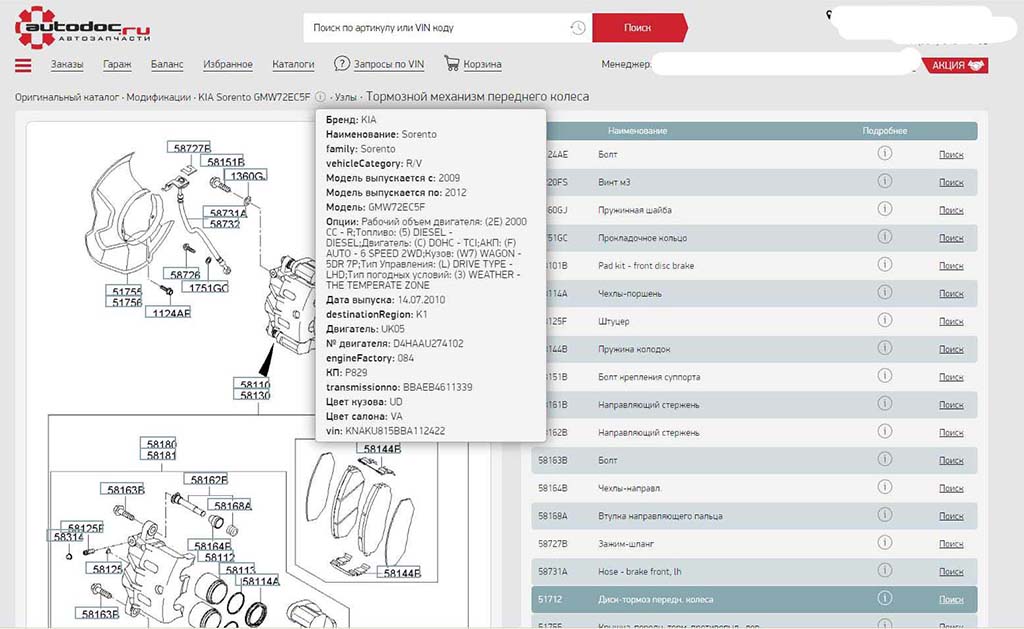

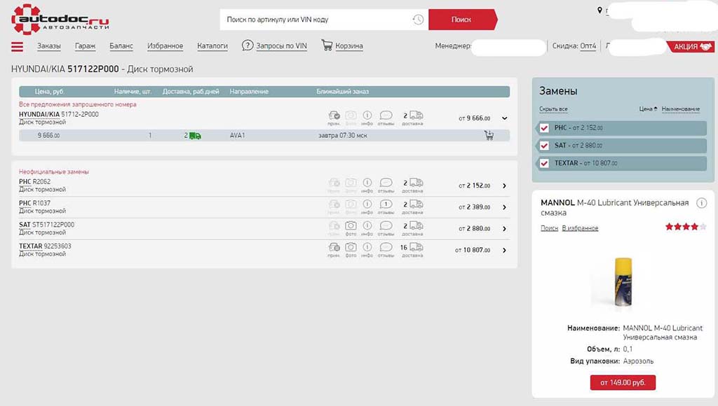

Добрый день. Прошу помощи в выборе тормозных дисков. У кого есть возможность пробить по вин для уточнение какого диаметра передний диск? Экзист по вин не находит.
Вот номер вина KNAKU815BBA112422. Заранее спасибо.
дольф
Сообщения: 68
Зарегистрирован: 06 апр 2014, 18:50
Откуда: москва
Имя: алексей
Re: Тормозной диск на 300 мм
Сообщение syv » 10 окт 2021, 23:01
дольф писал(а): Вот номер вина KNAKU815BBA112422. Заранее спасибо.
вот по твоему вину в Автодоке
