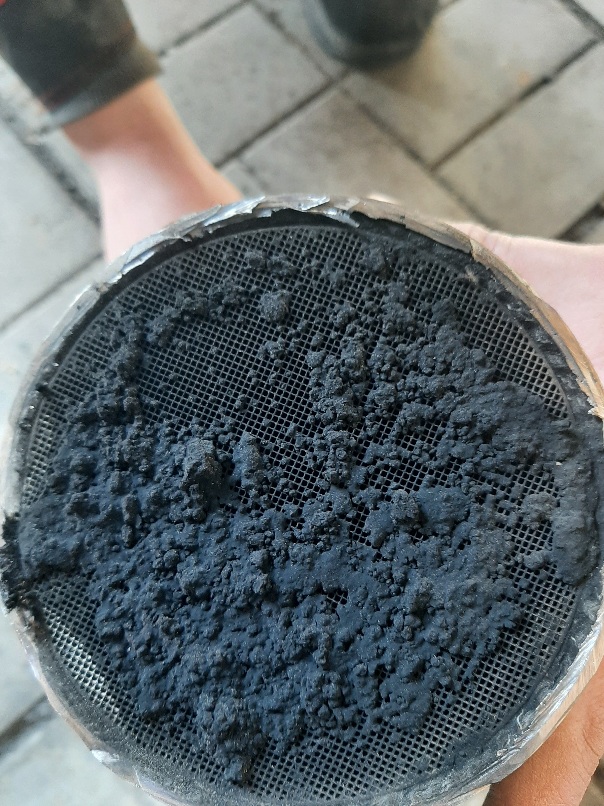

Сообщение sorentoxm2.2 » 15 апр 2021, 23:57
sorentoxm2.2 писал(а):
Nikolayxxx писал(а):sorentoxm2.2
Здравствуйте, один в один как у вас проблема. Уже все перепробовал причину плохого запуска не понятно. Если найдёте решение просьба поделиться.
Приветствую! Если найду сообщу!
Хочу уточнить, а забитый катализатор может быть виноват. На сервисе один моторист предлагает, что он виноват. Его гипотеза заключается в том, что при забитом катализаторе не правильное соотношение кислорода и топлива из-за повышенного сопротивления выпуска отработанных газов. Решил свой у него катализатор проверить, вскрытие показало, что он был в хлам забит, и на нем примерно полсантиметра сажи было только сверху. При просмотре на солнце просвет еле проглядывался только по бокам. Фотки хотел размещать, так и не понял как. Пропускная способность примерно 15 процентов осталось. Поставил пламягаситель, после этого машинка стала существенно резвее. Но так как холода прошли его теорию проверю только зимой. Кто, что думает, может забитый катализатор так себя проявлять при морозах?
Добавлено через 14 минут 47 секунд:
sorentoxm2.2 писал(а):Тоже началась с начала января проблема с плохим запуском при ниже 0. Осуществлена замена аккумулятора, топливного фильтра, свечей накала, шины накала, подкидывал реле свечей накала. Зачищены массы, проверяли стартер, мерил компрессию 23 23 24 23. Давление при включении зажигания 370 бар. Регулятор давления и форсунки в обратку не сливают. При этом как заведётся работает ровненько, при движении не дёргается, расход норм, цвет дыма из трубы у мотористов не вызывает отрицательных эмоций. Может ли плохой запуск, связан из-за большого разброса по подачам и течи распылителей форсунок. Форсунки ставил в 2019 году восстановленые, откатал на них 25 тыс.Мотористы боша сообщили, что плохой запуск с этим не связан. В других сервисах так же придерживаются этой позиции. Плохой запуск только после длительного простоя, примерно от 8 часов и далее. Есть у кого мысли какие? Имеется ли смыл попробовать подкинуть другой комплект форсунок? Егр может быть причастен или дроссельная заслонка? Что делать не пойму! Три специализировнных сервиса не справились, каждый из которых по неделе с бубном возле нее бегали. Хоть конкурс объявляй на лучшего моториста либо электрика
