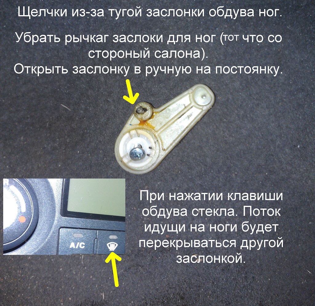

Здравствуйте.
Уже несколько лет мучаюсь с этим моторчиком, время от времени отключаю фишку и оставляю положение ноги - стекло.
Но летом достает, когда жарко, поток в стекло долго охлаждает машину, а если сделать морда - ноги то в дождь может немного потеть стекло.

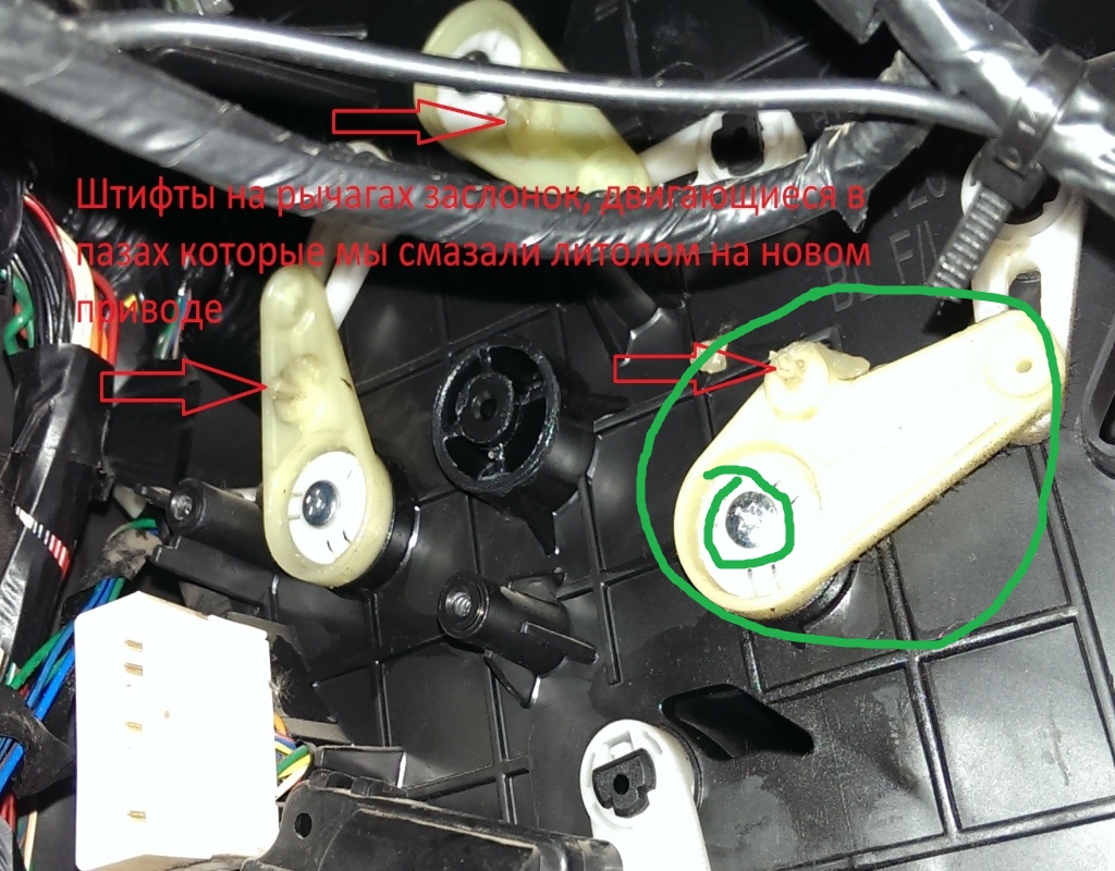

Нашел на drive2 пост чела, который и менял этот моторчик а там в каментах интересная фотка, в этой теме не видел такого, может пригодится кому.
Я себе так и сделал - убрал этот рычажок, предварительно перевел его в положение открыто.
Работает нормально - все шуршит - уже 3 недели полет нормальный.
Пока доволен результатом. По идее и нагрузка на этот моторчик(актуатор) будет ниже.
с ув. Александр.

Re: Щелчки в системе вентиляции
Сообщение alexsmile » 18 июн 2021, 10:17
Честно говоря я пару раз менял этот моторчик, не сам - отдавал в сервисы
А тут решил сам залезь, прочитал всю тему - справился за 20 мин.
Посмотрите страницу 9 - пост ув. Сорентовод 65 » 07 май 2014, 21:50
Там есть фото - все очень наглядно, спасибо ему.
Снять рычажок не снимая моторчик вряд ли можно, но сам моторчик снимается быстро - там всего 3 самореза открутить.
Смотрите 7ое фото - я снял рычажок который справа, но предварительно прокрутил его в режим открытия - это получается в ноги (включил на пульте режим в ноги и затем снял мотор)
А дальше открутил саморез и снял его, приложил фото и отметил зеленым что снял.
Прогонял по режимам - вроде дует нормально как указано по стрелкам на экране климата, как будто лишняя эта заслонка (могу и ошибаться) но я проверил все режимы в ручном и автоматическом, меня все устраивает.
Жалею что раньше не сунулся раньше, сэкономил бы деньги и время.
Сообщение ivory345 » 20 июн 2021, 17:12
alexsmile
Вот теперь понятно,а точнее: поставить обдув в ноги,снять моторчик,снять этот рычаг совсем,поставить всё на место... :wink:
Сообщение alexsmile » 28 дек 2021, 15:38
Привет всем.
Прошло уже полгода примерно как я сделал вышеописанные манипуляции с заслонками.
Все работает очень хорошо, никакого щелканья и заедания заслонок.
Сейчас на улице холодно и легко можно оценить работу заслонок. Ноги/ Морда + Ноги / Ноги + Стекло / Стекло все работает
Климат постоянно на авто, утром когда на улице минус включается режим только стекло(который имеет отдельную кнопку), также никакого щелканья и заедания заслонок.
Получается что замена привода без удаления одного из рычагов ничего не дает( я 2 раза уже менял привод, хватает не на долго).
