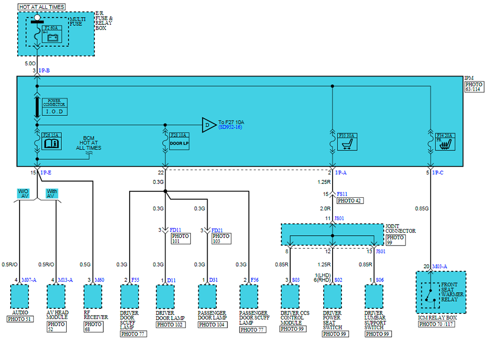

Сообщение AndyMatrix » 04 мар 2017, 13:40
У кого стоит GDS или просто в крусе. Дайте схемку на блок предохров в салоне. Конкретно интересует обведенный красным кружком провод.

Re: Блок предохранителей в салоне
Сообщение Que » 04 мар 2017, 20:29
AndyMatrix, управление реле подогрева переднего сидения
Сообщение AndyMatrix » 05 мар 2017, 09:08
Que, не похоже. У меня там постоянный плюс. На него официалы сигналку повесили.
Сообщение Que » 05 мар 2017, 10:57
Судя по схеме так оно и есть, на нём всегда "+", он напрямую с АКБ через предохранитель. То что официалы на него повесили сигнализацию, то почему бы и нет, могли и хуже сделать.
