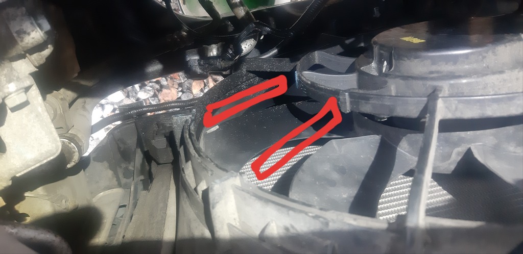

Поделюсь, как снимал генератор на дизеляке.
Во всех отчетах народ пишет, что вынимать гену надо по миллиметру и отнюдь непросто это. У меня же не получилось сделать этого, "заклинило" его в районе насоса гура. Удалил пару ребер, что держат мотор вентилятора, на жесткости конструкции абсолютно не сказалось, проехал уже пару тысяч, проблем нет. "Рукастые" могут сделать ребра съемными, но смысла в этом не вижу. Теперь гену можно вынимать одной рукой, предварительно сняв насос ГУР.

Jenek83 писал(а): Удалил пару ребер, что держат мотор вентилятора, на жесткости конструкции абсолютно не сказалось, проехал уже пару тысяч, проблем нет..
интересное решение вопроса,но у себя я так делать не буду...
