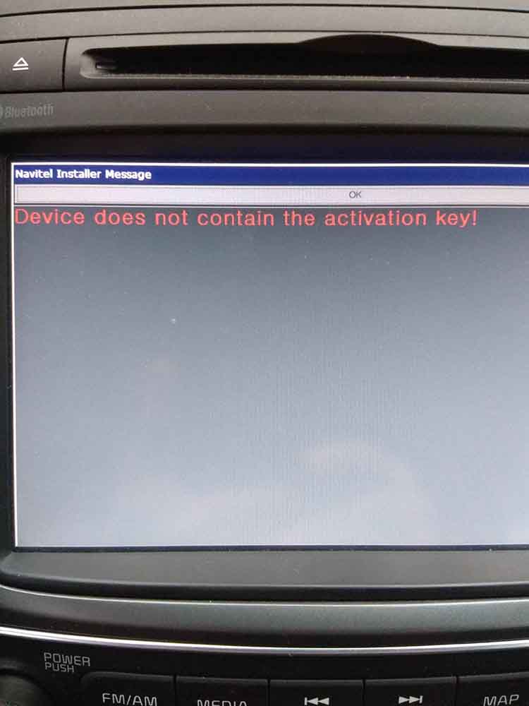

Сегодня попробовал установить Navitel "с ноля" после переустановки системы. Состав загрузочной флешки: в корне созданы папки DISTR и Update с соответствующими вложениями и добавлен файл NaviTelAuto_Activation_Key, скачанный в личном кабинете на оф. сайте Navitel. После нажатия в ГУ "Обновить систему" на экране выходит сообщение. Где допущена ошибка?

Сообщение AndrewB » 05 сен 2020, 22:24
kin68
NaviTelAuto_Activation_Key где брали? Регистрацию по SN ШГУ на сайте Навитела делали? Ключ из ЛК скачали?

Сообщение kin68 » 06 сен 2020, 10:01
NaviTelAuto_Activation_Key скачан из личного кабинета (у меня лицензия) сайта Navitel. Серийный номер ГУ прописан в разделе "Мои устройства" сайта Navitel. На установочной флешке файл NaviTelAuto_Activation_Key записан в корень. Ещё в одной из версий программы (под другой COM порт и скорость) мне встречался файл RegistrationKeys.txt. записанный в папку MAP/Navitel. Может нужен он? Если да, то где его взять?

Re: Штатное ГУ с навигацией (MTXT900XM)
Сообщение AndrewB » 06 сен 2020, 10:32
kin68
Тогда точно не скажу. Если авто 16 года то ШГУ идёт с новой материнской (у самого такое было после ремонта) и список доступных карт поиезан по сравнению со старой лицензией. Как вариант обратиться к оффпрелставителю Мотрекса здесь на форуме или оффлайн. У меня после замены материнки был другой SN устройства и я делал второй ключ в ЛК
Сообщение Ko(R)dinal » 06 сен 2020, 11:02
kin68 писал(а):Ещё в одной из версий программы (под другой COM порт и скорость) мне встречался файл RegistrationKeys.txt. записанный в папку MAP/Navitel. Может нужен он? Если да, то где его взять?
На сайте santa3 в инструкции написано: На диске NAND идем в папку \NAND и забираем (копируем на флэшку) ключ активации карт NaviTelAuto_Activation_Key.txt и ключ регистрации RegistrationKeys.txt для активации вашего устройства в личном кабинете на сайте ЦНТ (Navitel.ru). После регистрации вам будет доступен новый ключ NaviTelAuto_Activation_Key.txt. может там почитать?
