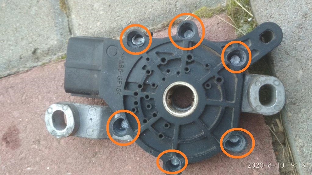

У меня оказался третий вариант, с верхней частью корпуса из силумина.
Просто так располовинить не получится, пластик треснет.

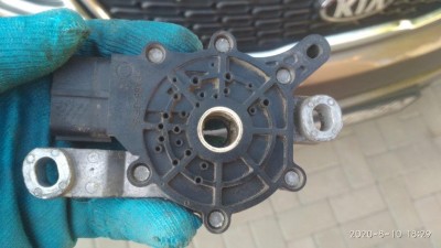

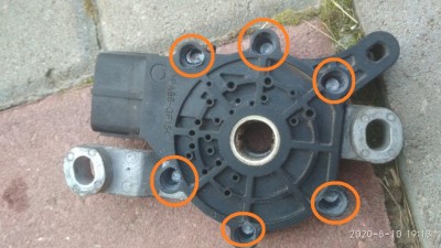

Берем сверло и высверливаем силуминовые шпильки примерно на 1 см.

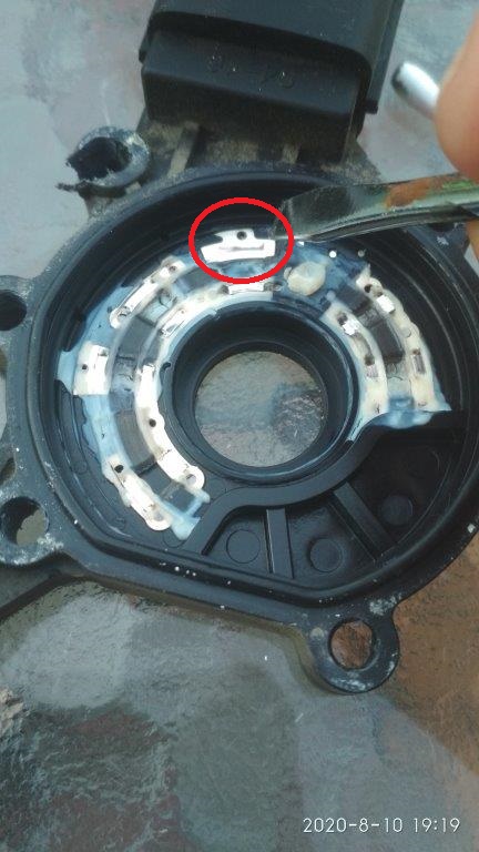

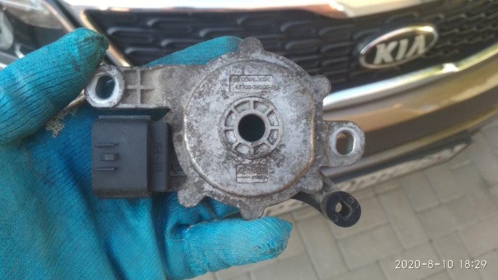

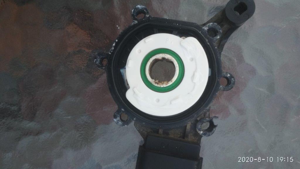

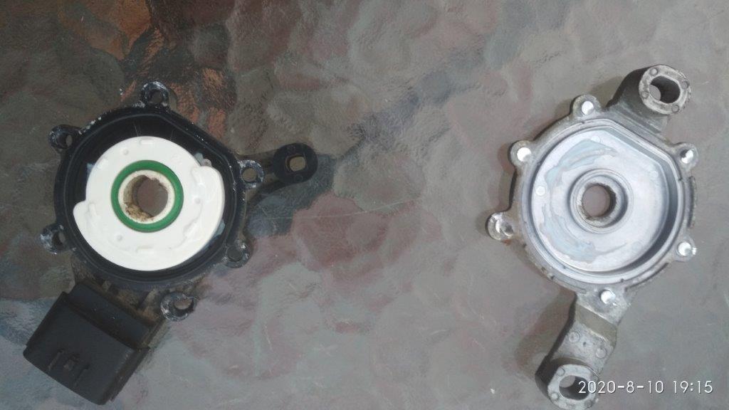

Аккуратно половиним с помощью тонкой шлицевой отвертки, стараясь ничего не потерять (есть подпружиненные контакты).
Получаем 2 половинки:

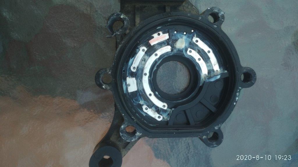

Внимательно смотрим контактные площадки на предмет окислов, попадания грязи, воды и других нехороших элементов.
В моем случае все было хорошо, лишь небольшой налет на одной контактной пластине:

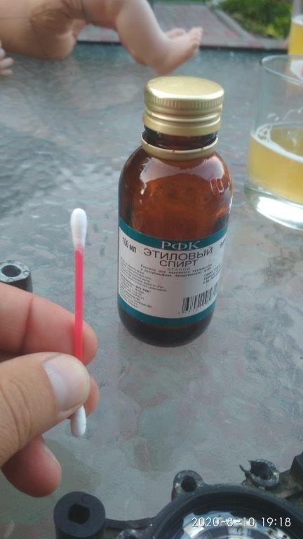

Вооружаемся чистящей жидкостью и все чистим (я взял спирт :o и ватную палочку)
Затем зачищаем (отверткой например). Самое главное аккуратно снять наработку, не повредив пластину.
Получаем такой результат:

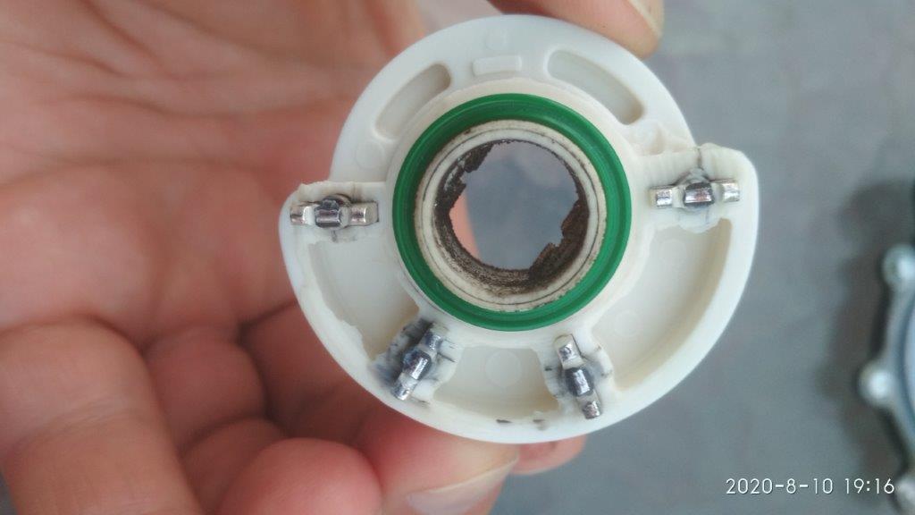

Туже процедуру чистки повторяем для ..... назовем эту хрень ЭЭПЗ ( элемент электрический поворотный замыкающий)
