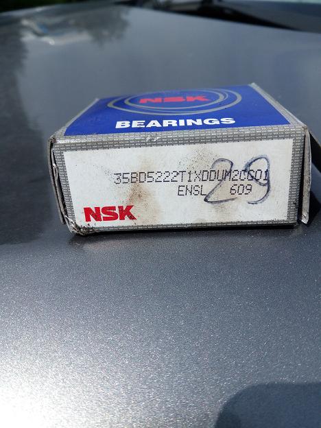

andrey27a писал(а):[b] поделись номероком подшипника или размерами, а то мой начал попискивать.

[user]...Михалыч![/user]
Супер, спасибо!!!
