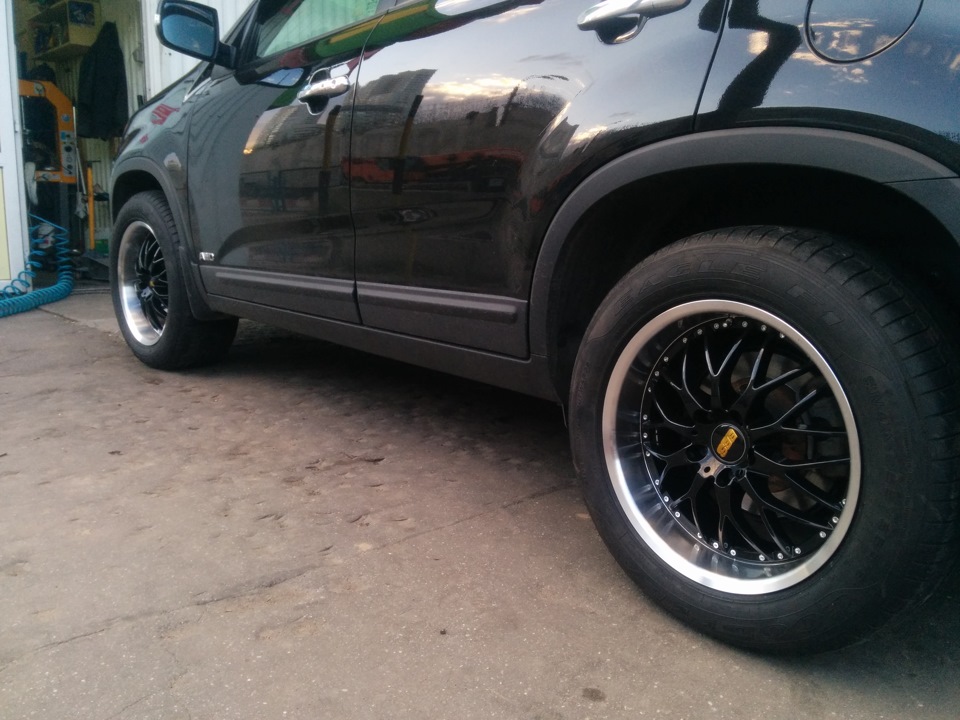

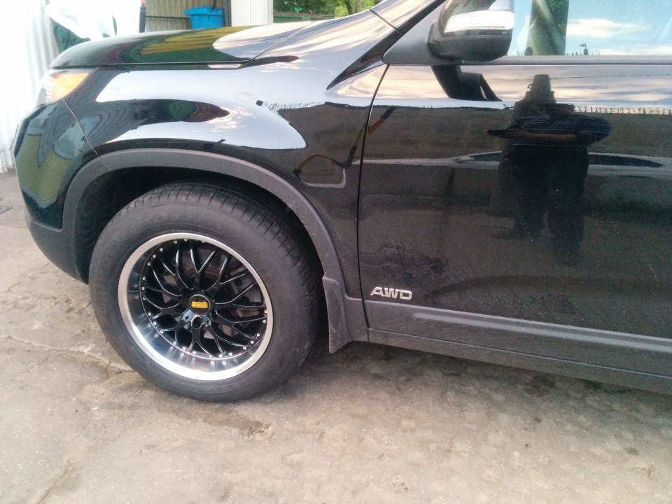

Сообщение syv » 17 мар 2020, 11:41
Дмитрий_83 писал(а):Позвонил в Киа Рус. Подходят 7 и 7,5. Вылет от 38 до 50. Это 18 колеса. Говорят пробовали, ничего не задевает, встают нормально.
Диски 18"/ 5х114.3/ 8.5J/ ET35; Резина 255/55/R18

Re: Размер колесных дисков на Sorento XM
Сообщение syv » 17 мар 2020, 11:57
Дмитрий_83 писал(а):syv
Это ваша?
Ну в принципе ничего так смотрится.
Фото не мои. А так один в один. Резина только MICHELIN
