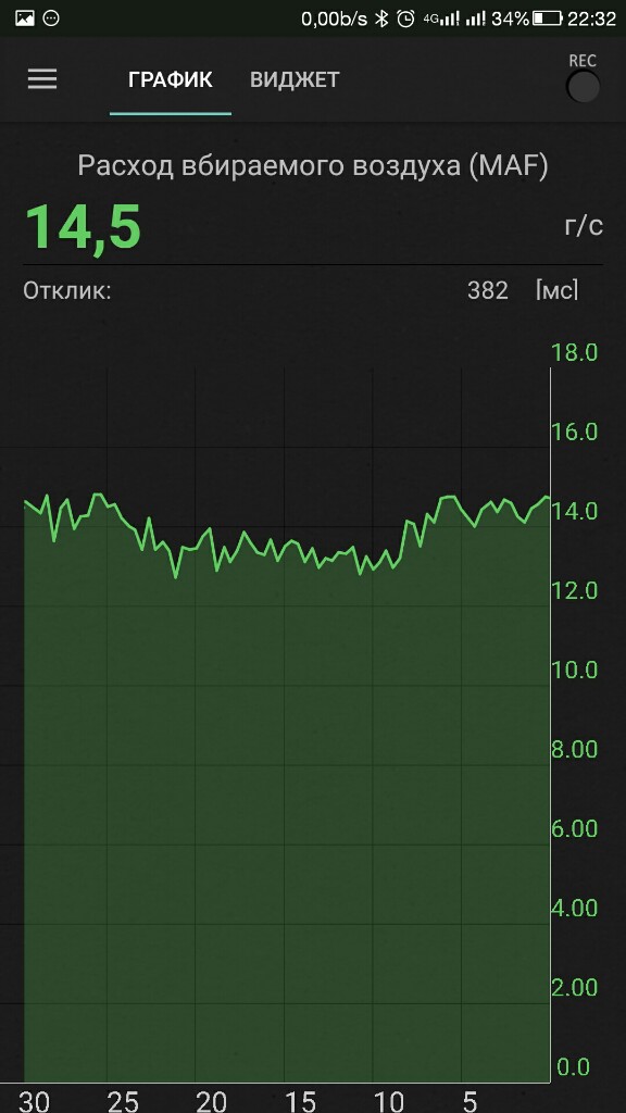

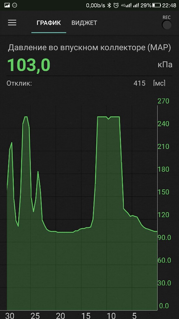

Сообщение serjio23 » 18 дек 2019, 15:25
Снял фишку с датчика наддува. На ХХ расход воздуха упал приблизительно единицы на 2. Провал - это как раз с отключенным датчиком.
serjio23
Сообщения: 81
Зарегистрирован: 13 май 2013, 21:58
Откуда: Балашиха
Re: Турбина дует на холостых оборотах
Сообщение Ramb » 18 дек 2019, 15:27
serjio23
что ты имеешь в виду под 2 единицами чего?

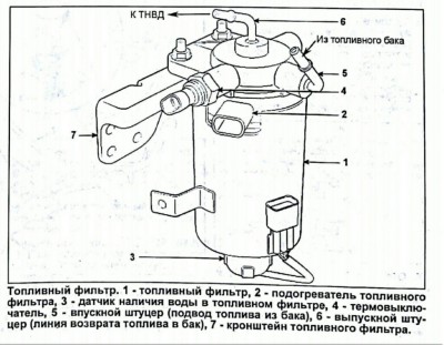

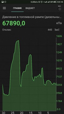

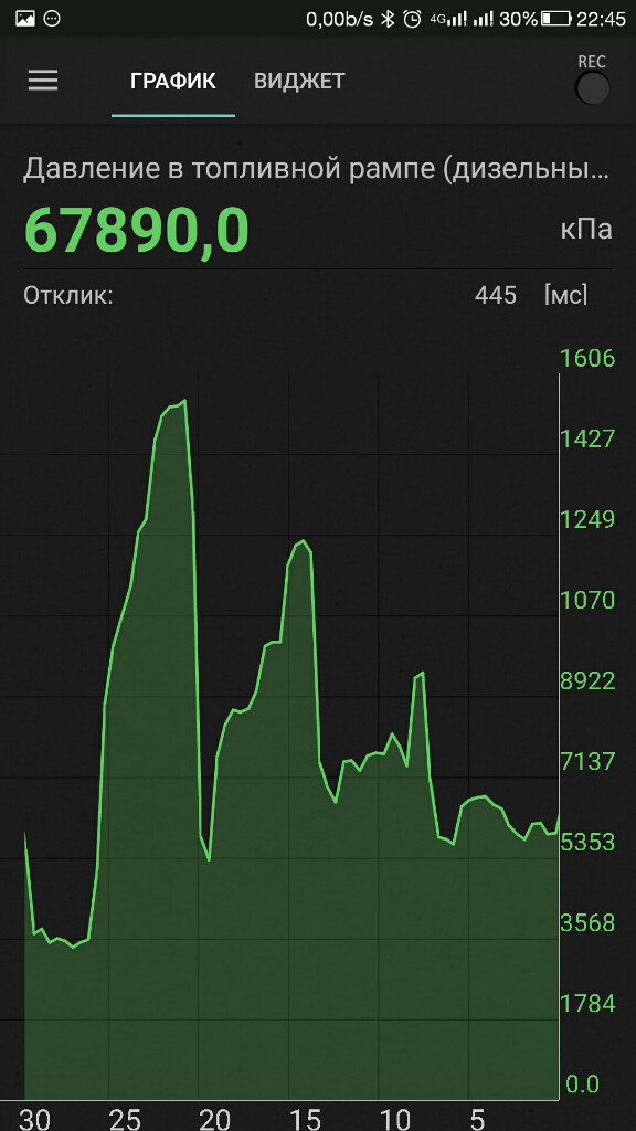

Сообщение serjio23 » 18 дек 2019, 15:31
Затем снял фишки датчика температуры (или давления) и подогрева с ФТОТ. И прокатнулся по мкаду. Машина шла увереннее, чем раньше. Может просто стечение обстоятельств.
Снял параметры
Добавлено через 1 минуту:
Ramb
Как по графику. 2 г/с
Добавлено через 1 минуту 37 секунд:
На драйве вычитал, что 255 кРа - отсечка по наддуву по нашему движку
serjio23
Сообщения: 81
Откуда: Балашиха
Сообщение Ramb » 18 дек 2019, 15:44
serjio23
я не могу это комментировать ... по сколько даже не понимаю что это за датчик который ты отключаешь - "затем снял фишки датчика температуры (или давления)"
Ramb
Сообщения: 5335
Откуда: Мытищи
Благодарил (а): 100 раз.
Поблагодарили: 438 раз.

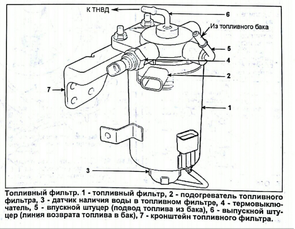

Сообщение serjio23 » 18 дек 2019, 15:46
Добавлено через 1 минуту 42 секунды:
Ramb писал(а):что это за датчик который ты отключаешь
На топливном фильтре под капотом.
Добавлено через 56 минут 26 секунд:
Тупанул немного. Еслиб он замерял давление, то двигатель бы не запустился.
Сообщение Ramb » 18 дек 2019, 22:05
serjio23
этот датчик нужен для работы подогрева топлива
