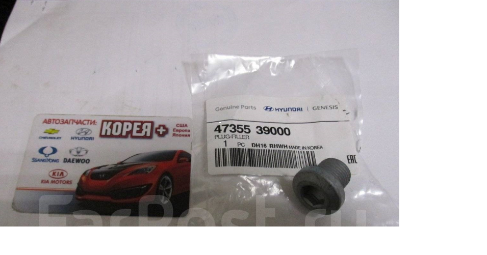

Сообщение Mix » 29 ноя 2019, 11:05
Летом доливал, пробка как на фото, никакого герметика нет, шестигранник меньше пробки раздатки, наверное 6.
odin1973 писал(а):НА ПРАЙМЕ ОТКРУТИТЬ нельзя с 18 года
замена масла снятием муфты
С виду у мну всё как на FL, да и по каталогу номера вроде как одинаковые с 17 годом Прайма.
