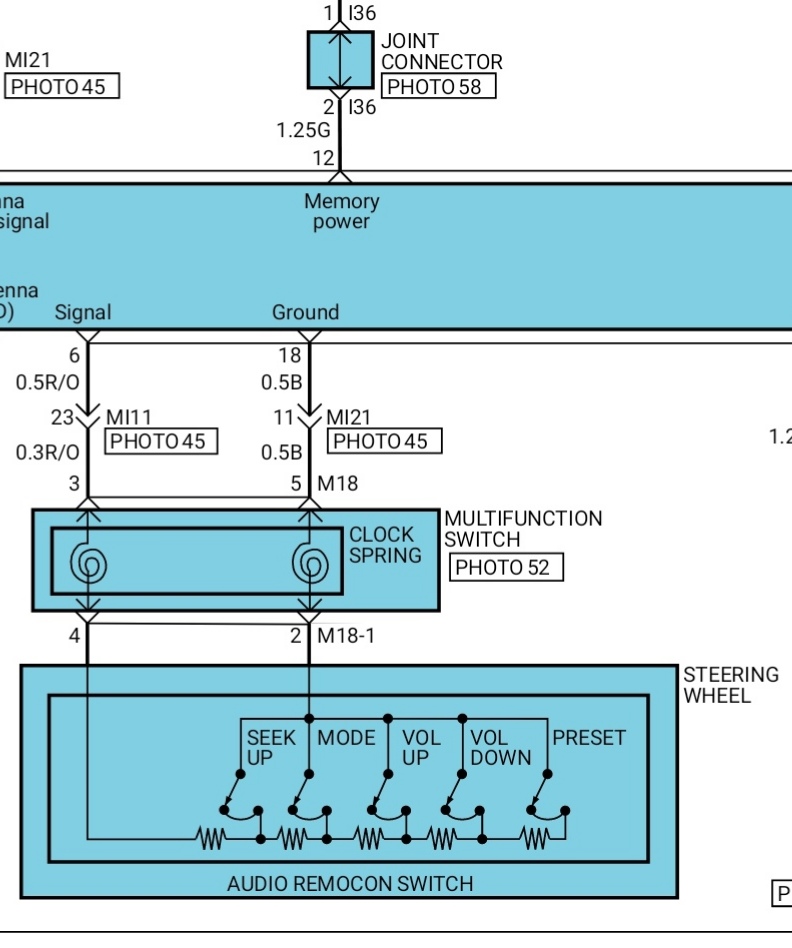

После изучения и анализа кучи схем Audio для европейского рынка для дорестайла и рестайла понял, что у дорестайлов кнопки мультируля заземлены на массу(!) и при подключении нештатных ГУ надо найти только сигнальный провод. Этого достаточно, чтобы кнопки работали на ГУ.

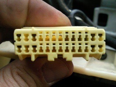

Вот разъем:

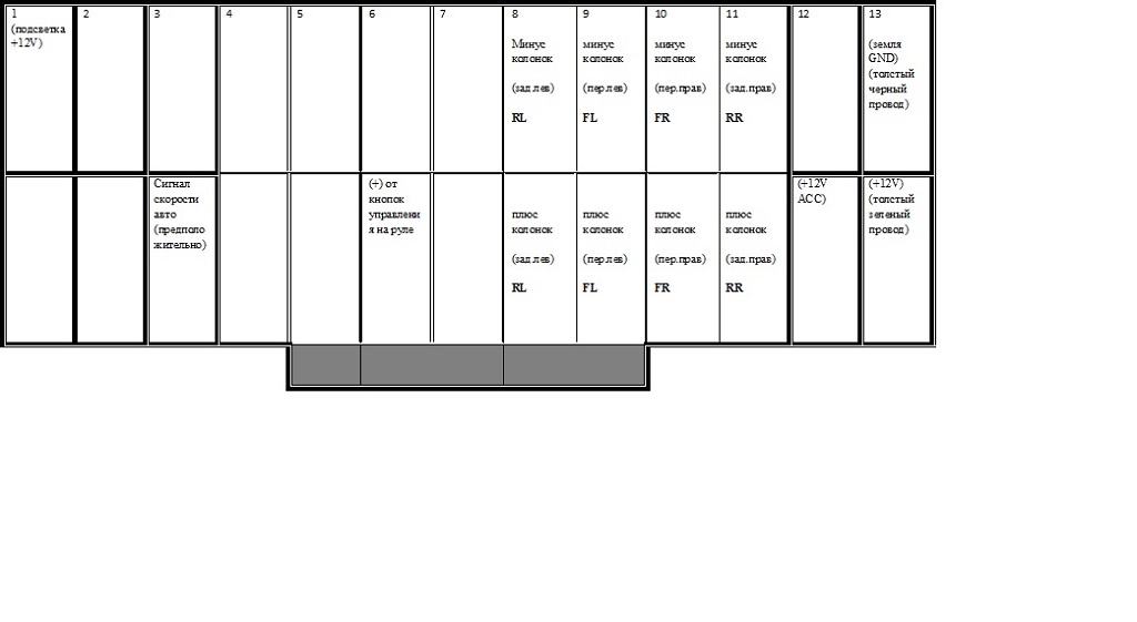

Распиновка его следующая:
верхний ряд (слева направо):
1 (подсветка +12V)
8 (-) задней левой колонки,
9 (-) передней левой колонки,
10 (-) передней правой колонки,
11 (-) задней правой колонки
13 (земля GND) (толстый черный провод)
Нижний ряд (слева направо):
3 – предположительно(!) - сигнал скорости авто.
6 – (+) от кнопок управления с руля (минус от кнопок на руле заземлен на массу автомобиля)
8 (+) задней левой колонки,
9 (+) передней левой колонки,
10 (+) передней правой колонки,
11 (+) задней правой колонки
12 (+12V АСС)
13 (+12V) (толстый зеленый провод)
Что бы было наглядно удобнее:
Тем, кто ранее подключал ГУ к такому же разъему по старой распиновке: Отключите провод к кнопка руля от ГУ с 3-го пина внизу в разъеме!!!

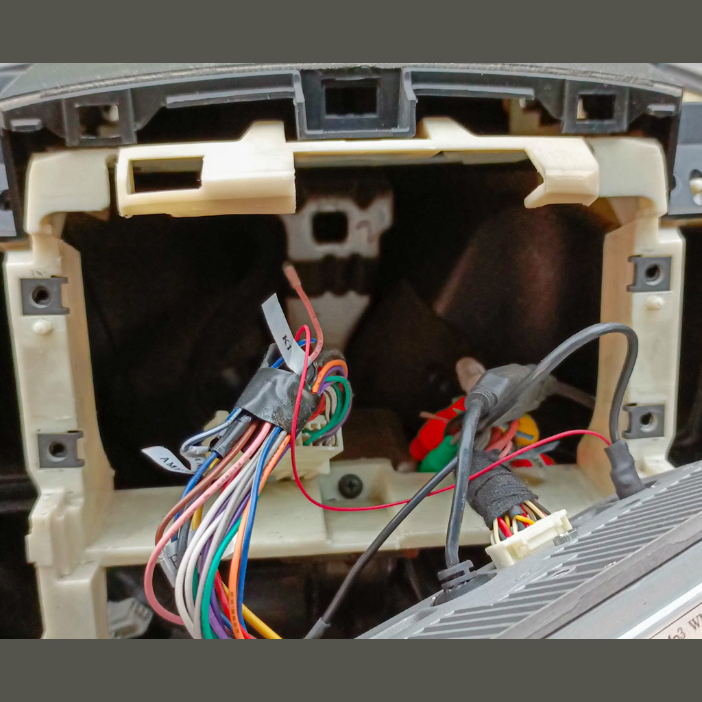

В машине было установлено ГУ Pioner AVIC-HD3. Хочу заменить его на TEYES, но как оказалось, штатный разъем там срезан, и сделана спайка на пионеровский разъем.
Может ктонить подсобить распиновкой разъема по цветам? Понимаю что можно взять часть проводов с пионеровской магнитолы, но хотелось бы не потерять что-то нужно.

Работает всё, кроме подсветки кнопок на CC2+ от габаритов и кнопок руля.
Ничего не понимаю уже что делать.
Какой провод подключаем на KEY1 ? Свободными висят 3 провода. Оранжевый, черный и красно-оранжевый (вроде). Ни по какому не получается, если провод KEY1 замыкаем на массу авто, настройка работает.

Черный на черный (18 пин штатного разъема), оранжевый или кр-оранжевый на красно-оранжевый (6 пин штатного разъема). Там по-моему невозможно ошибиться )

Всем привет, народ, ситуация патовая, купил мафан на Андроиде, дали кучу переходников в комплекте, снял старый мафан, а там штатный разъём почти весь обрезан срезан (ситуация как у предыдущего комментатора). Прочитал форум несколько раз но так и не понял с распиновкой. Народ дайте пожалуйста распиновку на Соренто 2007 года. Вижу что ранее фотки выкладывались, но видимо из-за того что это было очень давно, они не открываются и посмотреть не могу((( подскажите еще как можно достать сами пины из разъёма? Хочу попробовать восстановить его

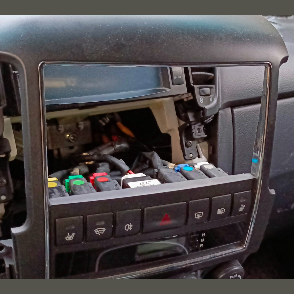

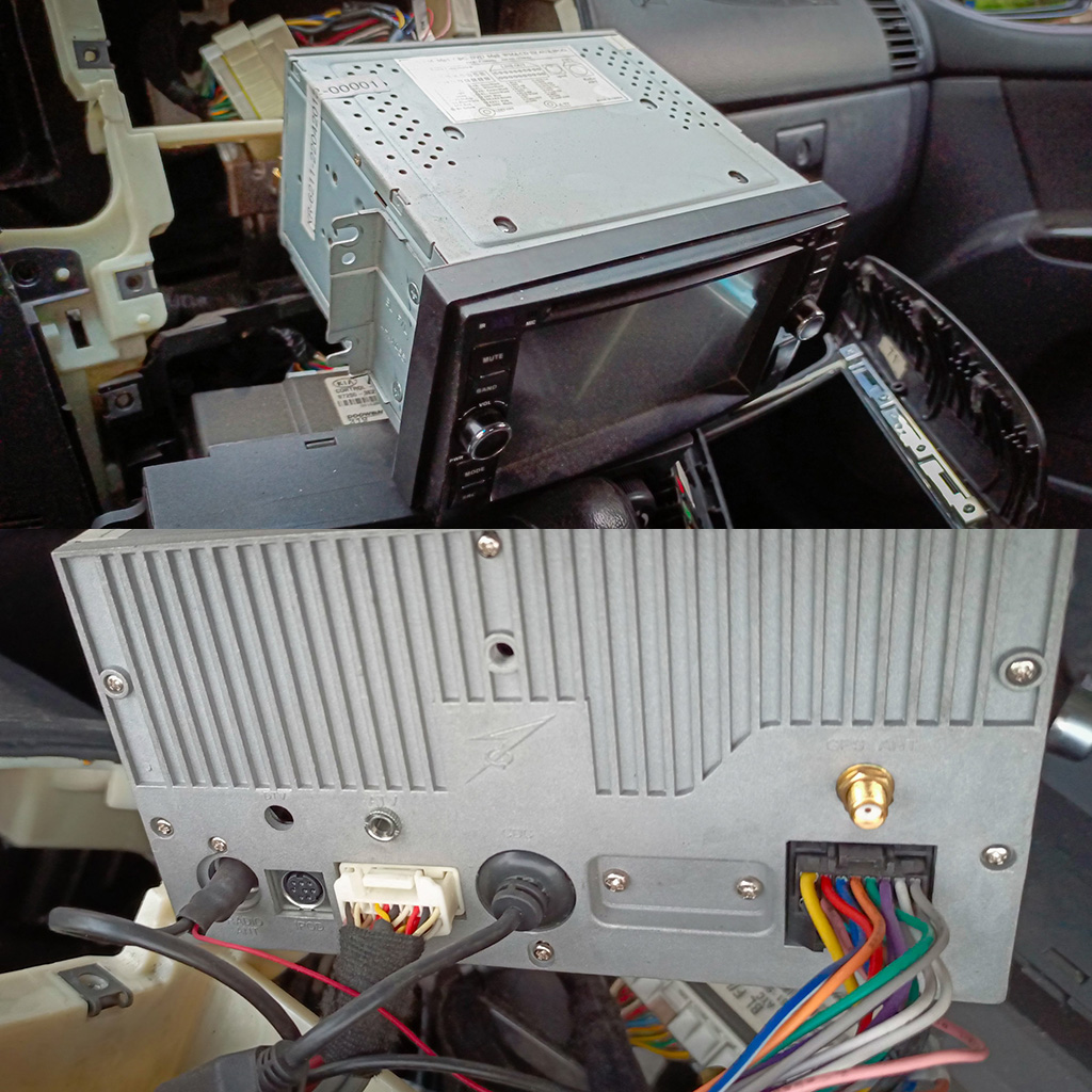

Сдохла магнитола 2din. Езжу на Соренто (Иж) 2008 года уже более 10 лет. При покупке стояла магнитола 7" возможно штатная (и сейчас стоит) Проигрыватель музыки и видео с USB глючил уже давно - пропадал куда-то звук время от времени. А на сегодняшний момент магнитола вообще больше не играет, блютус не работает. Радио играет плохо, особенно за городом. Там вообще почти не ловит ничего. Только экран работает штатно. Решил поменять, наконец, на что-нибудь из 2-din с Андроидом. При этом не 7", как было, а побольше. Сейчас этого добра завались, но, боюсь, что куплю магнитолу, а она не подойдет как по размеру, так и по подключению. Хотелось бы знать, можно ли брать магнитолу универсального форм-фактора (например, 178х10х50 или же 9', а там размеры побольше)
Параметры моей магнитолы: Ширина 178, высота - 100, глубина 150mm Ориентируюсь на цены от 4 до 6 тыс.р. Выкладываю фото, как выглядит моя магнитола и место посадки.
