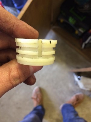

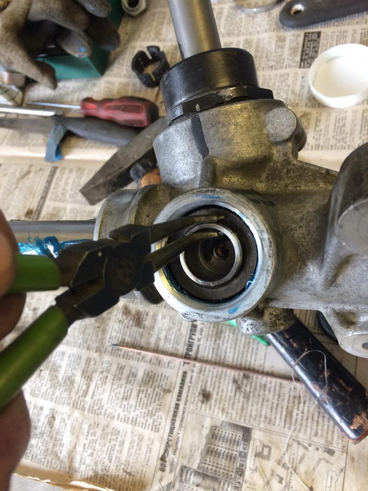

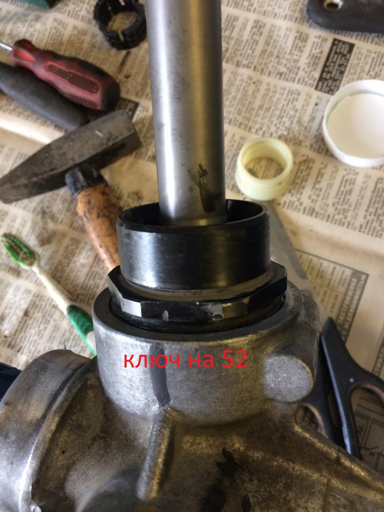

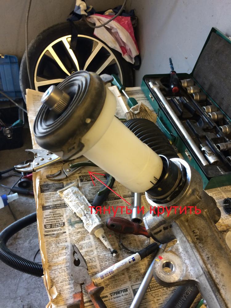

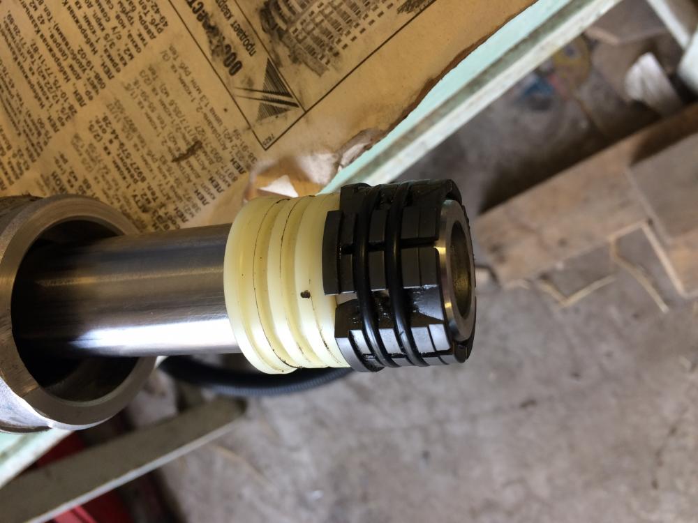

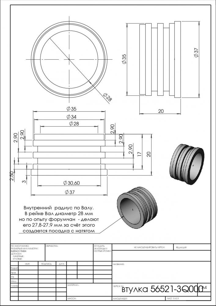

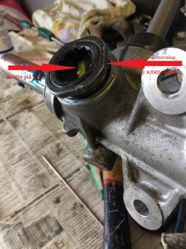

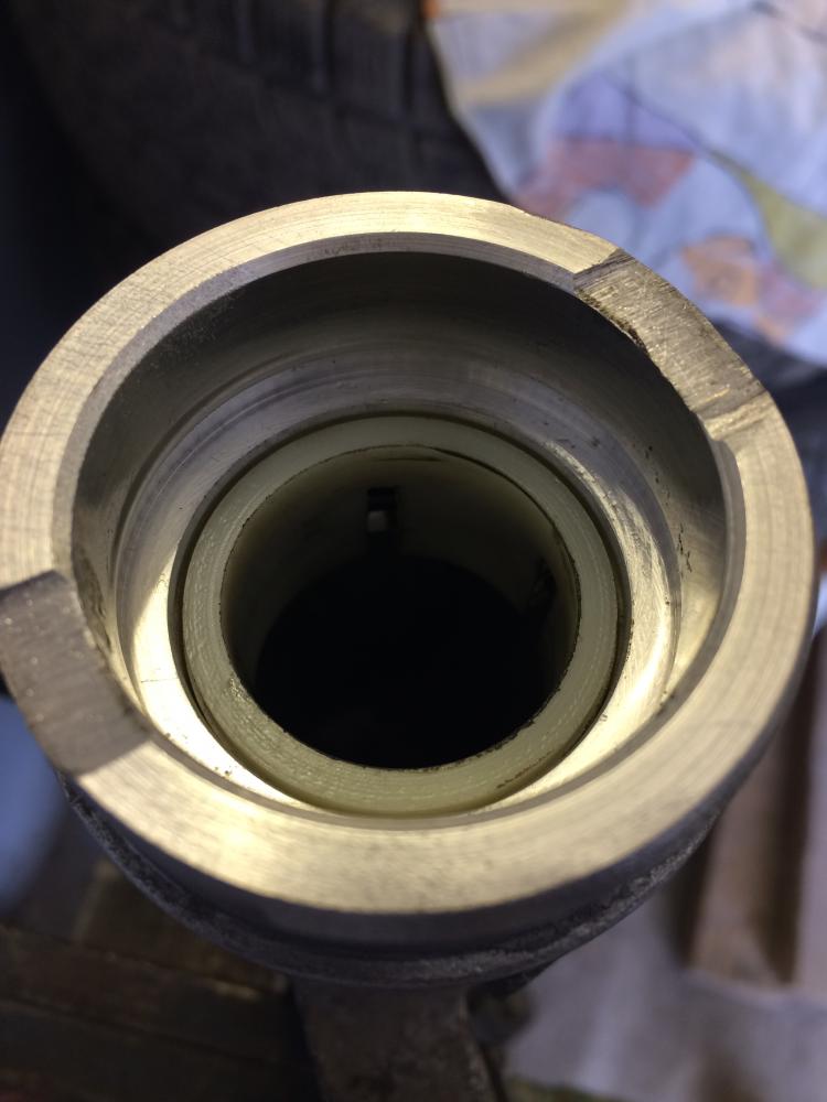

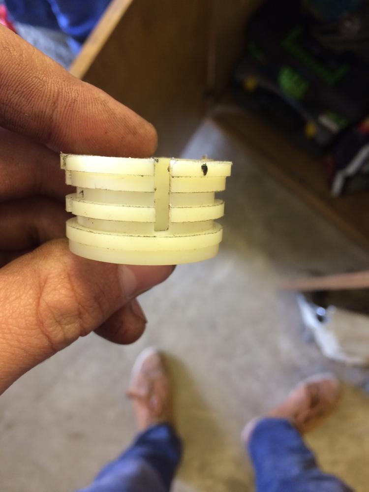

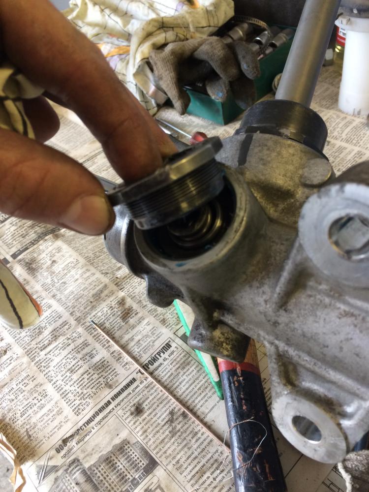

Стук в рейке . Самостоятельная замена втулки 56521-3Q000
Изготовление втулки , чертеж . Затем разборка и установка .
Взято с форума Оптима , там аналогичная рейка .
Шикарный материал , думаю завтра закажу втулку , а пропилы сделаю по месту , т.к 27.9мм не полезет на вал 28мм .
