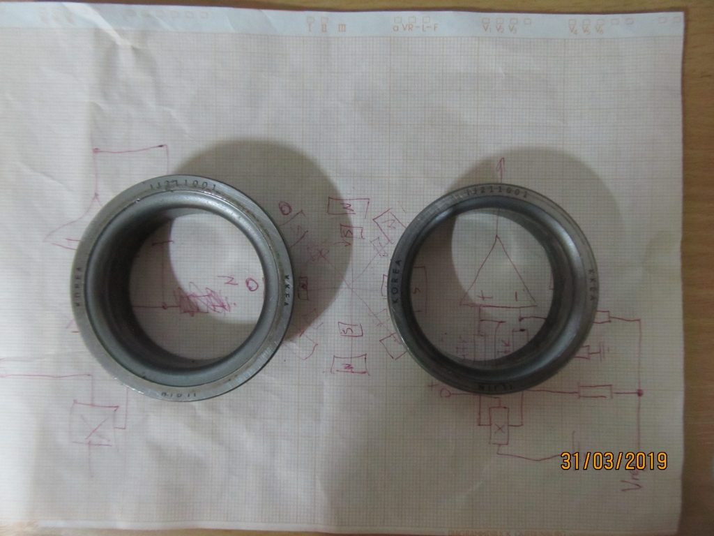

Мужики, ILJIN IJ211001 роликовый или шариковый?
Evgeni39
Сообщения: 270
Зарегистрирован: 18 мар 2017, 18:29
Откуда: Калининград
Благодарил (а): 12 раз.
Поблагодарили: 55 раз.
Доп. информация: FULL-TIME
Re: Аналоги подшипника ступицы
Сообщение serj1982 » 31 мар 2019, 21:33
Evgeni39 писал(а):Мужики, ILJIN IJ211001 роликовый или шариковый?
Роликовый. Мой пост на 22 странице с фотками есть.

Сообщение Evgeni39 » 31 мар 2019, 21:59
А вот хрена с два.
Снял сегодня правый загудевший, который всего 3200 км проехал.
Покупал в EMEX, направление FUPP.

Сообщение serj1982 » 31 мар 2019, 22:03
Evgeni39 писал(а):А вот хрена с два.
Что хрена с два? Роликовый он.

Сообщение Evgeni39 » 31 мар 2019, 22:18
Я знаю, что оригинальный- роликовый. Но вот обойма, которая на фото справа, так не думает.

Сообщение serj1982 » 31 мар 2019, 22:19
Evgeni39 писал(а):Но вот обойма, которая на фото справа, так не думает.
А, понял. :shock:
