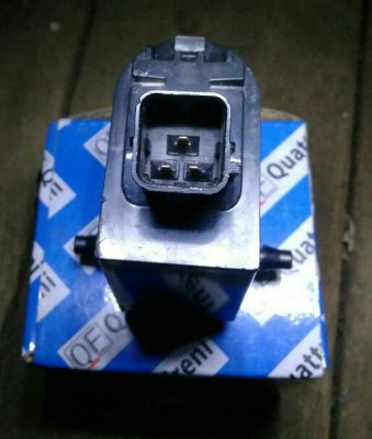

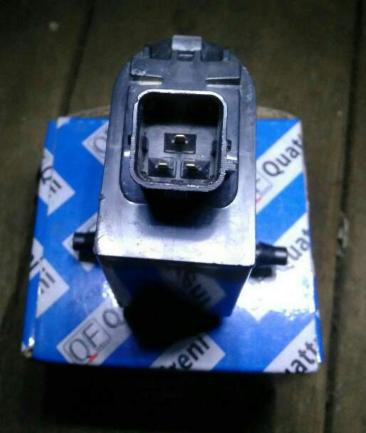

Удалось поэкспериментировать сегодня. Вывод следующий: стал жертвой некачественного товара, а именно насоса омывателя, при чем его неисправность оказалась такой же как и на старом, не зря я писал, что не могу понять алгоритм его работы. И так, куплено было вот это:
После его первоначальной установки, как и писал выше работал задний дворник, когда не должен был, и соответственно передние тоже, когда не должны были, да ещё и на заднее стекло жидкость не шла.

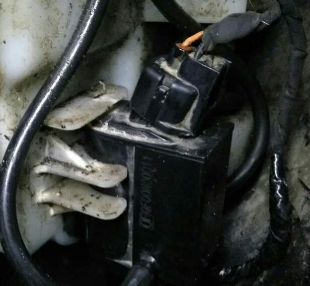

Сегодня добрался до него второй раз. Снял колодку, прозвонил массу (черный провод). Стал мерить, что приходит при включении подрулевого, всё ровно, приходит 12В на нужные контакты, но при этом заметил, что дворники стали работать правильно, т.е. при включении омывателя на лобовое стекло задний дворник молчал. Как только надеваешь колодку обратно, снова получалась белеберда. Решил проверить не появляется ли плюс при одетой колодке на моторчик на контакте, на котором его не должен быть. Пришлось проткнуть иголкой изоляцию провода(оранжевый, виден след)
Это питание заднего контура и при включении переключателя на передний контур на нем(на оранжевом проводе) появлялся плюс (но только при одетой на моторчик колодке), стало понятно почему срабатывает задний дворник, этот провод запаралелен с реле электромотора (схема это наглядно показывает)
