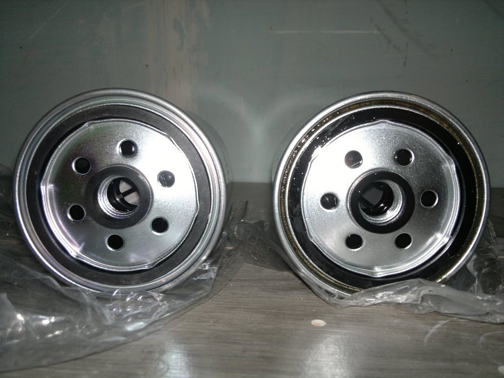

Сообщение ромчег » 24 фев 2019, 19:16
Всем привет! Стал рассматривать новый фильтр оригинал В900 и увидел внутри где резьба с прокладкой, там пластиковый колпачок с проходным отверстием диаметром около 5 мм и в нем (в колпачке) около отверстия прокол на расстоянии 6 мм от этого отверстия. Кто в курсе, так должно быть?

Сообщение Ramb » 25 фев 2019, 10:12
ромчег
да, это нормально, похоже для равномерного прохождения топлива через фильтр

Сообщение ромчег » 25 фев 2019, 10:54
Спасибо Рома!

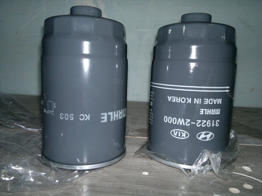

Сообщение VVK2010 » 05 апр 2019, 19:52
saa9000 писал(а):Кто-нибудь пробовал Mahle KC503D? Вроде как аналог HYUNDAI/KIA 31922-A9000 и цена сладкая.
Отличный фильтр. Аналог. Хотя Exist дает его только на Прайм.

ромчег писал(а):Всем привет! Стал рассматривать новый фильтр оригинал В900 и увидел внутри где резьба с прокладкой, там пластиковый колпачок с проходным отверстием диаметром около 5 мм и в нем (в колпачке) около отверстия прокол на расстоянии 6 мм от этого отверстия. Кто в курсе, так должно быть?
Ни разу не видел такого фильтра, тем более с отверстием 5 мм.

Сообщение cb12041989 » 24 май 2019, 13:03
31922A9000 подойдет или нет на XM 2010года ? или всетаки подстаканник резать надо будет??
