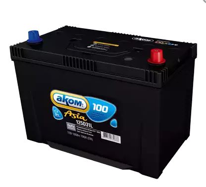

Привет всем. Подниму тему. Сегодня такой-же случай ВНЕЗАПНОГО БЕСПРИЧИННОГО разряда АКБ. В субботу вечером поставил, сегодня утром пришел, нажал кнопку - даже панель не включилась, от нажатия на кнопку естественно никакой реакции, даже втягивающее не щелкало. За примерно 40 часов батарея разрядилась полностью. Измерил напряжение на АКБ - 4 В - села в ноль. Никаких потребителей выключить точно не забыл, гараж теплый +13 градусов, сигналка штатная, никаких допов вообще нет, ничего по электрике и т.д. в последнее время не делалось. Поставил на заряд током около 8А, через 15 мин завел и поехал по трассе 40 км туда, остановка на час, потом завелась нормально, и 40 обратно. По приезду измерил плотность - 1.1, т.е. заряд примерно на 10%. Причем только 4 дня назад обслуживал АКБ: проверял плотность: 1.26 и подзаряжал небольшим током, т.е. АКБ была полностью заряжена. Загадка :shock: Года 4 назад был такой-же случай один в один с предыдущим АКБ. Тогда зарядил его и пользовался им еще около 2-х лет, пока не заменил - не повторялось, причину не установил. И вот опять... Да, возраст АКБ около 3-х лет, обслуживаемый.

Пока не измерял, некогда было. На ночь оставил на зарядке, утром плотность 1.25-1.26 во всех банках, уровень электролита в норме, не грязный. Весь день ездил на короткие расстояния, все нормально. Генератор выдает напряжение 14.1- 14.2В. Завтра утром посмотрю плотность и напряжение после ночи . На сигналку не ставлю.
