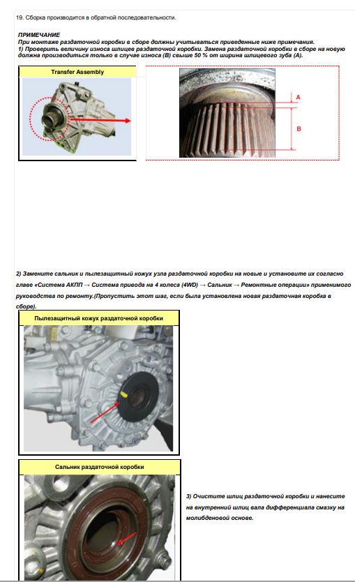

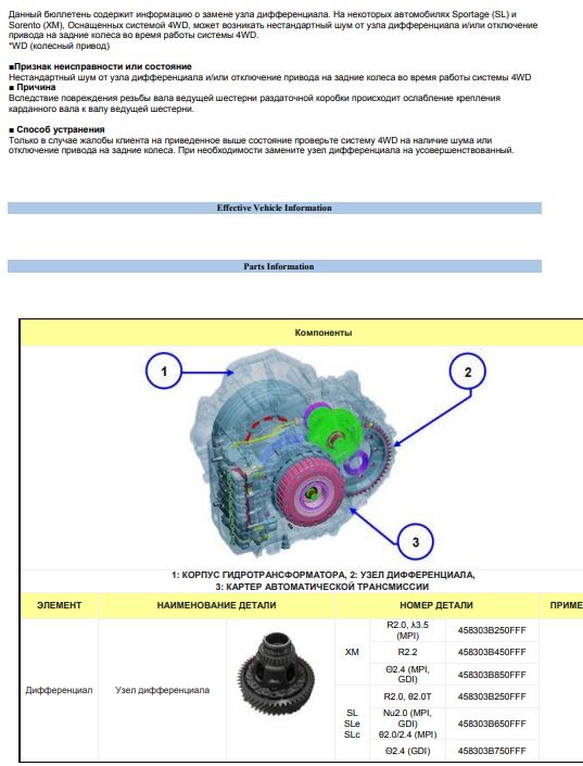

Есть бюллетень КИА по диффу и раздатке, на фото из него выписка. Потом выложу весь

Андрей.л писал(а):Есть бюллетень КИА по диффу и раздатке, на фото из него выписка. Потом выложу весь
этот бюллетень по износу... такой можно на любой узел написать, понятно что он когда ни будь износится

Сообщение Андрей.л » 26 окт 2018, 20:03
Ramb
Да я не хочу, очень дорого. Просто не знаю, как быть и как определить степень износа, с которой можно оставить раздатку

Андрей.л
снимешь все увидишь... вооружись штангельциркулем

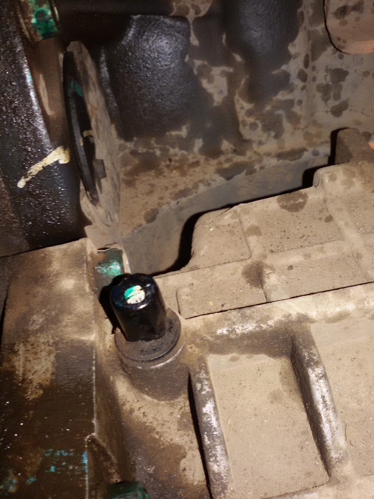

Верхние болты СПРАВА, на моем фото на предыдущей странице головка как раз одета на нем, верхние болты расположены головками к правому переднему колесу, так-же как и 2 нижних болта. К левому колесу смотрит головкой только один нижний болт
Добавлено через 5 минут 19 секунд:

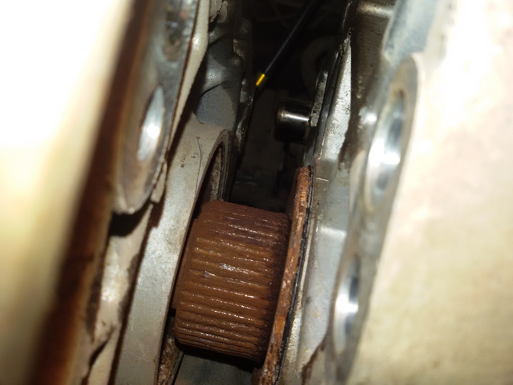

На фото внизу верхний ближний болт (если смотреть сзади машины из под подрамника), за клапаном второй дальний верхний болт. Оба с зелеными головками. Откручивались очень тяжело, затянуты были до дури. Откручивал накидным ключом на 14, никакими головками, воротками, карданчиками не получается, все мешает подлезть. Руку надо просунуть над подрамником, и крутить. Ближний верхний болт видно. Дальний болт на ощупь.
Добавлено через 7 минут 3 секунды:

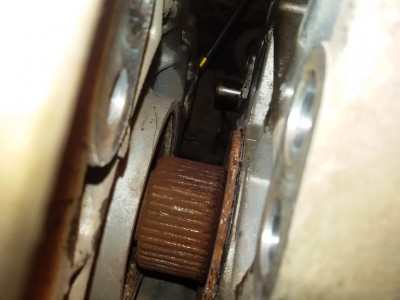

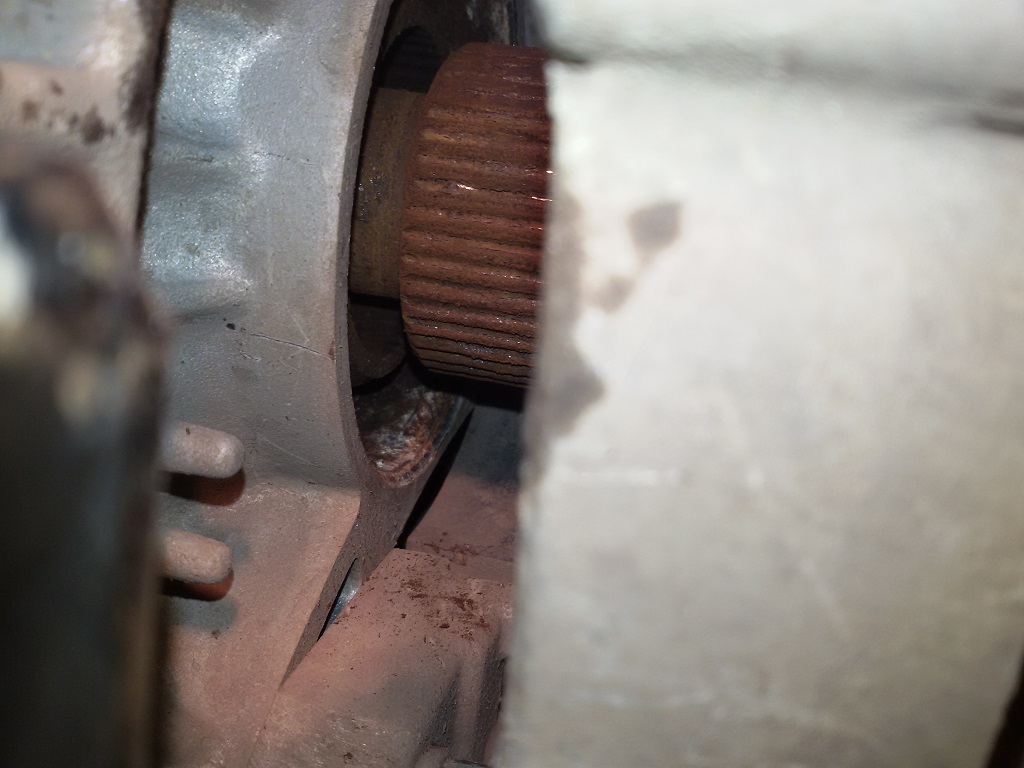

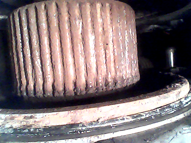

Вот что увидел. Пробег 75, кореец. Ржавчина высыпалась, смазки не было совсем.
Добавлено через 5 минут 39 секунд:

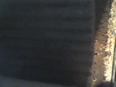

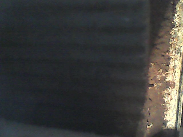

При вращении кардана рукой вал раздатки тоже крутится. Шлицы (точнее их отсутствие) в чашке дифа видно, если посветить фонариком. Палец не лезет, но отверткой можно тоже поскрести и убедиться, что шлицы срезаны.

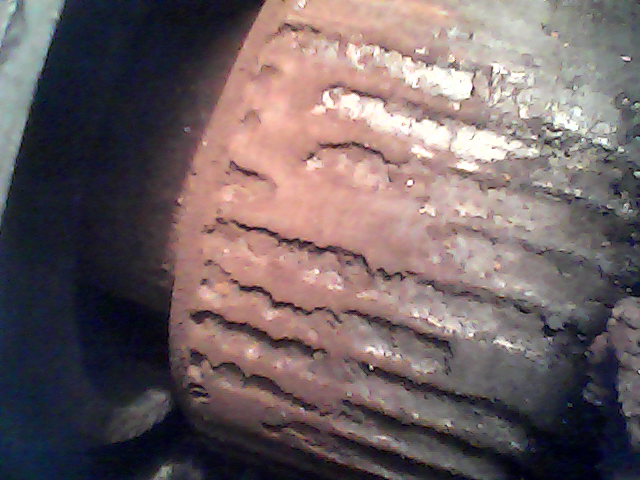

По фото конечно трудно, но какие мнения - годится еще раздатка или нет?
Добавлено через 17 минут 58 секунд:
Шлицы вала
Добавлено через 3 минуты 32 секунды:

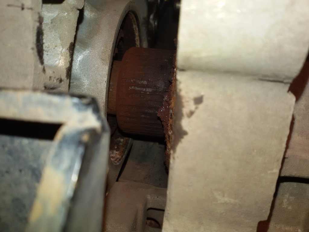

Шлицы после зачистки
Добавлено через 6 минут 41 секунду:
Шлицы чашки дифференциала. Качество плохое, снимал камерой-зондом, просунув ее в внутрь чашки . Но все равно видно, что срезаны
Шлицы вала после очистки отверткой
щлицы
шлицы
было
очистил ржавчину отверткой
