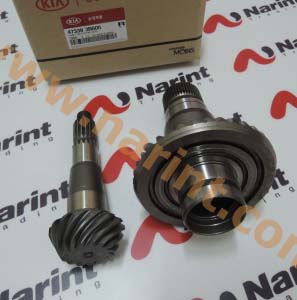

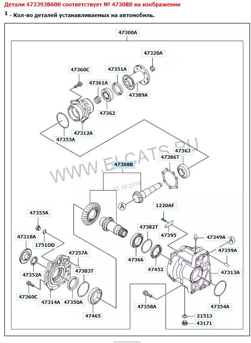

Всем привет. Есть смысл заказать комплект шестерен с валом 47339-3B600 и самому перебрать раздатку? Судя по схеме в комплекте главная пара и вал? Стоит около 25000 р

Андрей.л писал(а):Есть смысл заказать комплект шестерен с валом 47339-3B600 и самому перебрать раздатку? Судя по схеме в комплекте главная пара и вал? Стоит около 25000 р
Другой вариант какой и сколько стоит?
Да, в комплекте две детали - главная пара, (шестерня уже запрессована) - смотри фото.

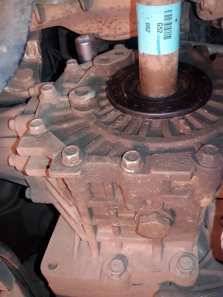

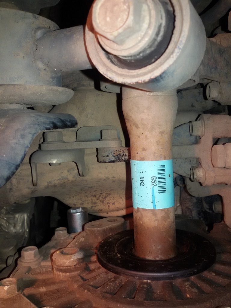

Всем привет. Сегодня пробовал сдвинуть раздатку по промвалу. Поддомкратил переднее правое колесо, снял защиту, три нижних болта на 14 сдернул без проблем. Дальше работа встала :cry: не смог даже нащупать верхние болты раздатки. Не могу даже просунуть руку вверх раздатки, не то что открутить... - мешает глушак и подрамник. Тут писали, что откручивают рожковым ключом - как ?? Фото болтов, которые надо открутить видел выше в теме, но у меня вроде расположено не так, теснее.... Машина кореец евро 5 с сажевым. Прошу совет:
1. верхние 2 болта тоже на 14? Они расположены в одной плоскости с нижними болтами?
2. Откручивать их надо снизу машины? (сверху на дизеле тоже не смог подлезть). На фото: в глубине вроде кое-как одним пальцем нащупал один болт на 14, одел головку на 14 и удлинитель 10 см (конец удлинителя видно на фото)- откручивать не лезет даже трещотка... По отношению к головке на фото, второй верхний болт по часовой стрелке еще выше (правее) ?
Сегодня проверил машину на подъемнике - в режиме Д передние колеса вращаются, кардан и задние нет, при 4ВД также. Кардан рукой проворачивается легко. Получается 100% шлицы. Но хочется перед ремонтом удостовериться, и уточнить состояние шлицов вала раздатки.

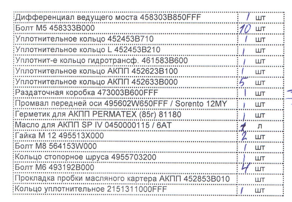

Дилеры перебирать раздатку не берутся, говорят нет спецификаций, тех регламента, и невозможно правильно отрегулировать главную пару раздатки после установки. Меняют только раздатку в сборе. Чашку диффа в АКПП меняют. Дали список запчастей. Посмотрите пожалуйста, что из этого лишнее (например промвал пока не разберут и не продефектуют, покупать не хочу), а что надо обязательно купить. За работу озвучили около 15000. Раздатка в сборе с их гарантией 67. Чашка диффа почему-то у них бьется 458303В850FFF и цена 22000 у них и 13 в других магазинах :cry: а не 458223В450 за 5500-6000 руб, как здесь у всех на форуме. Подскажите кто знает
Добавлено через 16 минут 59 секунд:
Serg.
andrey27a
Мужики, что скажете? А то машина на домкрате стоит...

Сообщение mikhail59 » 26 окт 2018, 17:08
Андрей.л
Руку лев. вроде как за подрамник и сверху, не рожковый а головка на14 с удлинителем и трещёткой, ближний к подрамнику вроде видно, но всё на ощуп, может и есть отличия по двигателю, но много дизелистов сами раздатку двигали, кто не смог открутить снизу, говорили что верхнии 2 болта можно сверху, я снизу открутил без проблем, тож сначала с верхними поматерился, но потом за подрамник руку засунул и как бы сверху подлез.

Сообщение Андрей.л » 26 окт 2018, 17:27
mikhail59
А болты тоже на 14? Где у меня на фото головка - это я этот болт зацепил?

Сообщение mikhail59 » 26 окт 2018, 17:42
Андрей.л
Все 5 болтов одинаковые-14, у тебя головка справа, а верхние болты слева, они не на раздатке, в этом районе где головка, но слева, а 3 нижних справа.
